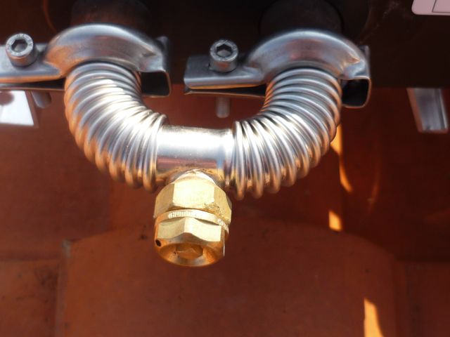

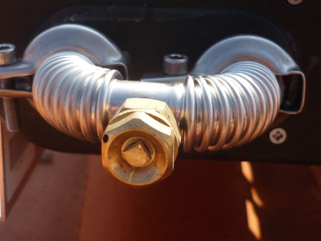

J'entends des glouglous au niveau de mon circulateur et je voudrais purger mon installation de vitosol 200T. E haut de deux jeux de panneaux, j'ai un purgeur avec un carré de purge pris sur un écrou et quand je fais tourner le carré, je n'ai rien qui sort mais par contre, l'écrou tourne aussi, donc je n'ai pas osé continuer. QUelqu'un pourrait il me donner son avis et me dire si je dois prendre une clé pour maintenir l'écrou tout en faisant tourner le carré de purge.

Donc voici les photos des fameux purgeurs :

salut a tous,
fotourefair,
d'abord tu jette un coup d'oeil sur l'indicateur de pression d'eau dans ton circuit,
et tu le remonte a 2 bar si tu peux, ( avec eau du robinet ou pulvérisateur, ou sinon tu me fais signe j'ai une pompe a pression )
ensuite tu monte sur le toit,
le petit carré du milieu doit tourner, mais pas le gros,
et l'air doit sortir par la ! si rien ne sort dévisse encore un peu, il est peu etre colmaté par un déchet d'installation..
