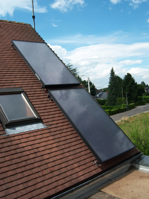

voila je suis passé chez mon premier client pour un devis! pas trop d'inquietude pour lui car c'est mon patron, donc si c'est mal fait .
alors je suis passé chez lui, pour voir comment cela se presente, et ça a l'air plutot facilité, pour l'installation du Ballon, et des tuyaux de raccordement.
mon premier probleme et pour les capteurs, :
est ce que je peu les installer comme cela?
merci !

- chriis45
- Messages : 3440
de toute façon avec deux capteurs tu n'as que deux solutions en série ou en parrallèle, moi je préfère le montage en // comme tu as fait.
si tu veux des réponses plus précises, tu devrais peut être aller poser ta question sur le forum apper.

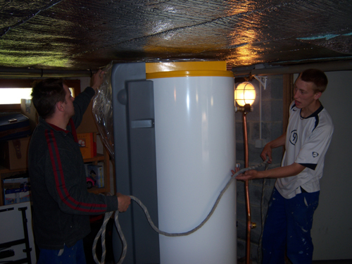

- Messages : 61
- Enregistré le : lun. oct. 02, 2006 6:19 pm
ah je vous avez jamais montré les photos!
nous sommes en train de prendre des mesures de la conso elec du ballon pour voir si ça marche bien! sachant que c'est en route que depuis septembre donc ce son des mois pas favorable!
aussi le ballon etant "vidé" quasi tout les jours, (350litres quand même) il va falloir mettre un peu d'elec entre midi pour assuré de l'eau bien chaude le soir en tout cas nous dans le nord on a temps pourri depuis septembre...
