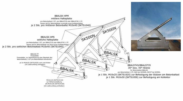

Voici ce que l'on me propose pour chauffer mon ECS par le biais d'une centrale de chauffage compacte pour maison
à faible consommation d'énergie, vitocal 343 (BECS de 250 l.):
- Ensemble 2 capteurs Sonnenkraft type SK500N d'une surface de 5m2 avec bloc de lest béton pour pose au sol
et inclinaison à 45°.
- Lot de raccords solaire, comprenant: Vase d'expansion, sonde température, fluide calo.,mitigeur thermos.
et 25 m flexibles inox isolés pour raccordement.
Connaissez-vous cette marque de capteurs ??? Et que pensez-vous de ce type d'installation ??? Tout en sachant
que je n'ai pas la possibilité de mettre ses panneaux en toiture car mes pentes sont est et ouest !!!

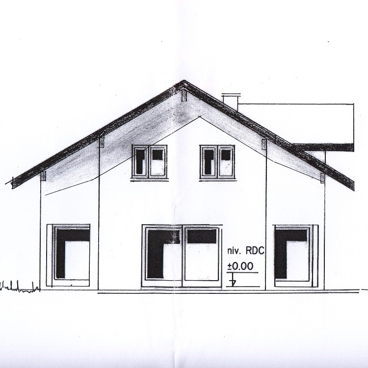

Hello l'oiseau
Voici une perspective de mon pignon sud et tu comprendra pourquoi j'ai des réticences à mettre des capteurs sur celui-ci !!!
Je pense qu’esthétiquement l’intégration des panneaux est difficile. Voilà le pourquoi de mon choix …
Connaissez-vous le rendement de ces capteurs, ne pensez-vous pas que 5 m2 de capteurs en été ne vont pas êtres
de trop pour un ballon de 250 litres ???

coucou
pour le pignon sud effectivement
je comprends mieux
l'été est toujours trop ...
l'interet c'est de l'ecs toute l'année non??
alors il faut jongler ...
et en étant à 45° tu auras un bon rendement moyen annuel et pas trop de surchauffe l'été (enfin c'est 120° au ballon au lieu de 134° si tu vois.. )
je comprends mieux
