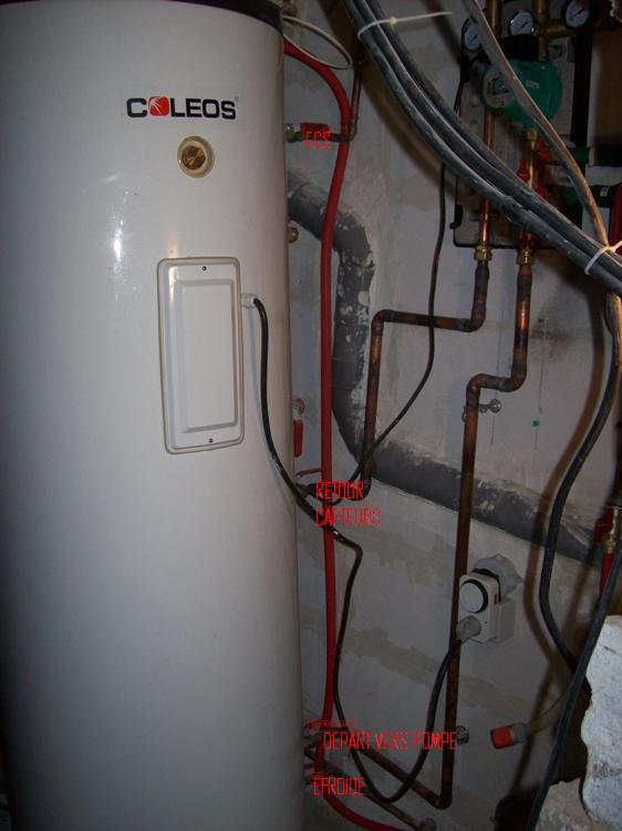

Bonsoir a tous,
Voici des photos qui pourrons peux etre vous eclairer.
De plus avez vous deja eu des circulateur inversé ( dans le mauvais sens de circulation) , en effet quand j' ai monté le miens la fleche qui indique le sens de circulation pointait en bas, ce qui est anormal puisque le glycol doit etre envoyé du bas du ballon vers les capteurs pour revenir en haut du ballon , vous etes
d' accord?
J' ai du donc demonté la pompe de sobn ensemble et la posé " a l" envers",
J' attends vos retour, et merci

Oui, mais chaque point haut va piéger l'air, et son évacuation sera très difficile, voire impossible selon les cas. Et en voyant la photo, il y en a deux magnifiques, très hauts, avec des points d'évacuation potentielle beaucoup trop bas. Deux coups de chalumeau, et ce problème sera réglé ! Mais il y en a peut-être d'autres...

Tu voudrai dire que meme en envoyant une forte pression avec
la pompe de perceuse et le glycol qui ressort par la vanne de purge , cela ne suffit pas a retirer l' air des tuyaux?
Et si on remplit de glycol par lehaut?
Tu veux me dire qu il faut eviter au maximum les coudes?
Quelle solution preconise tu ;
mettre des purgeurs ou modifier l' installation de maniere a eleiminer les point
haut?
