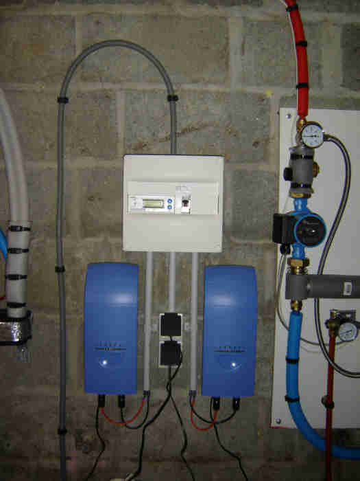

Aucune batterie (chère) ,mais sur onduleurs résau mastervolt.

C'est un model fabriqué en angleterre,commandé via internet ici : http://www.futurenergy.co.uk/
Sa tension de sortie est de 60volts à vide et les ponts de diodes sont intégrés.
Une fois le courant redressé,il rentre dans les onduleurs qui s'enclenchent progresivement pour ne pas créer un frein trop violent sur les pales et le rotor.
Ils s'active à partir de 35volts,Il s'occupent ensuite de faire la conversion continu vers alternatif et élève la tension.
Ils se callent pil poil sur la sinusoidal du secteur (sinon au secours)
C'est le méme principe que dans le photovoltaique.
Si panne résau EDF, ils coupent ,c'est impératif.
Sinon le pauvre gars qui intervient sur la ligne,pourrait y laisser sa vie :cry:

Oui,ça repart dans le résau,si elle produit plus que je ne consomme.
Oui,évidament je suis toujours client d'EDF
2 onduleurs car ils ont une puissance nominal de 550watts,l'eolienne 1kw

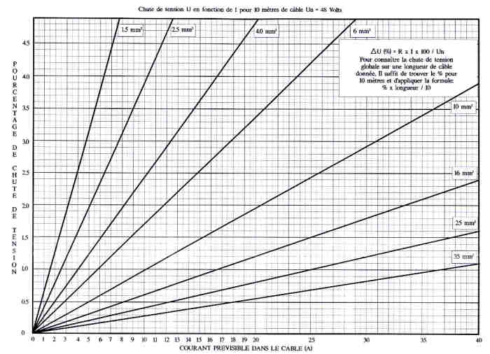

PS: vous avez mis quoi comme section de cable :?:

Pour les sections de câble .
La plus grande longueur , soit du générateur au pont redresseur , est en 3 x 1.5 mm2 . C'est à mon avis suffisant car le courant alternatif triphasé se transporte sans trop de perte ( effet joules ) .
Du pont redresseur aux batteries , il faut calculer 10A par mm2 de section de fil , car là on est en continu .
Dans mon cas , j'ai choisi de mettre du souple 6 mm2 .

Salut,
t'a section de cable me parais très limite ....
J'ai mis du 6mm2 et j'ai des balaises de pertes :cry:Image

Sur mon installation expérimentale , les pertes sont sans doute importante , mais je ne me focalise pas là dessus pour l'instant .
Retenir que sur de longues distances , il vaut mieux transporter du courant alternatif avec une tension élevée , celà limite l'intensité à puissance égale .
Dans mon cas , le générateur sort du triphasé . J'ai la plus grande longueur de câble jusqu'au pont redresseur et ensuite je passe le courant continu 12V dans du fil de 6mm2 .
Le jour ou le générateur débite 600W , celà fait 50A dans les câbles CC , normalement ça tient . Mais celà ne doit pas arriver souvent .
Sinon , pour ton installation , as-tu envisagé de placer tes onduleurs au plus près de l'éolienne , de manière à n'avoir qu'une petite longueur de câble en basse tension ( 48 V ? )
Il existe un moyen de réhausser la tension avec de bobinages , puis de la redescendre avec un transformateur . Cette méthode est proposée sur le site mini éole , mais là encore , je ne sais pas si le jeu en vaut la chandelle .
Entièrment d'accord avec toi ,dans le sens ou +la tension est élevée+ l'intensitée diminue pour la méme puissance,les ligne ht sont là pour le prouver.
Comme tu l'a deviné(bravo).
J'ai effectivement mis les onduleurs(depuis) dans un boitier isolé mais en laissant une circulation d'air .
Avec une prise d'air par le dessous du boitier et une éjèction en facade,la face avant du boitier est vonlontairement pas isolé comme cela la condensation ne se fait pas sur l'élèctronique des onduleurs.

MAMO a écrit :Pas mal ton idée de transfo élévateur,je vais y réfléchir.
Il va y avoir de la perte sur les deux transfo (celui qui augmente et celui qui ramène à 220v).
Quand EDF le fait, c'est parce qu'ils ont plusieurs Km voir centaines de Km à parcourir.
Mais, pour quelques mètres, le jeux en vaut-il la chandelle ?
Sans compter le coût du système.
Un câble de plus grosse section ou de cuivre désoxygéné coûtera peut-être moins cher ?
Il y aurait un test intéressant à faire avec du câble de Haut-Parleur haut de gamme.
Ce sont des câbles de grosse section avec du cuivre de haute qualité.
