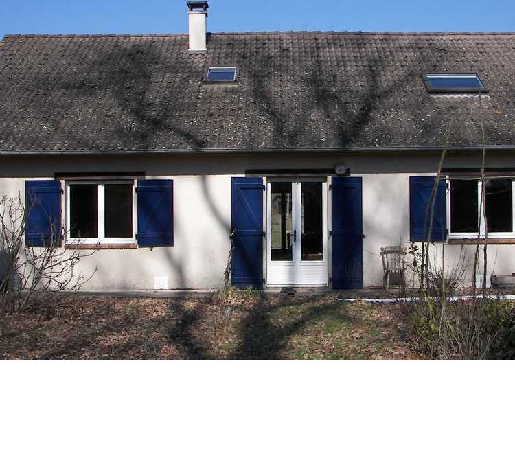

J'ai en tête le projet d'installer des panneaux photovoltaïques sur le toit de mon habitation. Avant d'entamer les démarches j'aimerai avoir quelques avis sur la situation de ma maison.
Elle est orientée plein Sud dans la région d'Evreux (27) et le toit possède une pente d'environ 45°.
Le seul problème c'est qu'il y a de très grands arbres près de la maison et j'ai peur que leur ombrage m'empêche de mener à bien mon projet.
Voici une photo prise le 07/03/2010 à 12 heures. On voit très bien l'ombre des arbres. Ils n'ont pas encore leurs feuilles, c'est pour dans un mois environ mais le soleil passera au dessus.
.Image
Dernière info : Un voisin équipé de panneaux photovoltaïques avec la même orientation que moi produit 3000 Kw annuel avec une installation de 3Kwc.
Pouvez vous me donner votre avis : A savoir est-ce raisonnable de me lancer dans ce projet ?
Si cela vaut le coup dois-je estimer une perte de production de 10 % (ou plus) ?
Merci d'avance

:? énorme, la perte de production sera énorme...
il serait judicieux de procéder a une taille des tailles, cela leurs ferait du bien :wink:

Pente de toiture à 45° soit 100% et plein sud c'est idéal.
Les arbres sont de trop et aussi dangereux en cas de chute sur le toit ou sur vous même (tempêtes).

RV45 a écrit : - les masques de tes arbres, la il y a plusieurs solutions :?
les couper :roll: non je blague mais un masque sur un seul des panneaux du même string rend la production nul avec des panneaux mono ou poly cristalin. Reste éventuellement la solution couche mince dit CIS qui continu a produire même si il y a des masques.
Une seule solution: couper ou du moins éviter le masque ( en taillant si possible ) sinon même avec la couche mince cela n'est pas rentable.

RV45 a écrit : Je pense qu'il ne faut pas faire dans l'état. la perte de production serait a mon sens de plus de 30%¨.
Si tu veux faire avec les arbres: oublie le projet :!: :!: :!: :!:

C'est encore intéressant de faire du PV, même à 0.58€
Certe les ombres portées des arbres baisseront ton rendement, mais tu as pris la photo en mars, en hiver, le soleil est bas, ça donne quoi en été avec les feuilles, encore de l'ombre sur ton toit ? Faut faire une petite taille et le tour est joué.

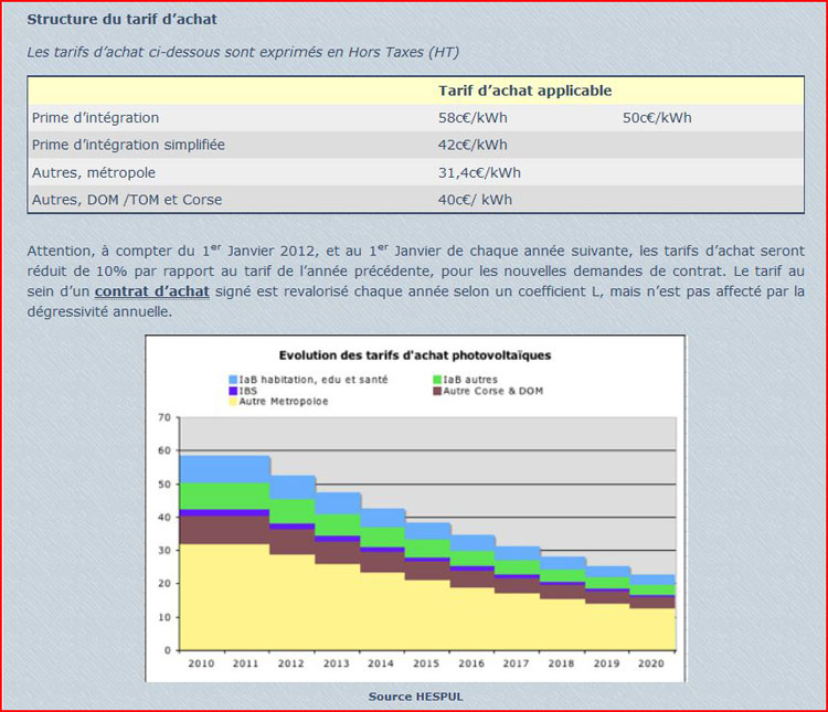

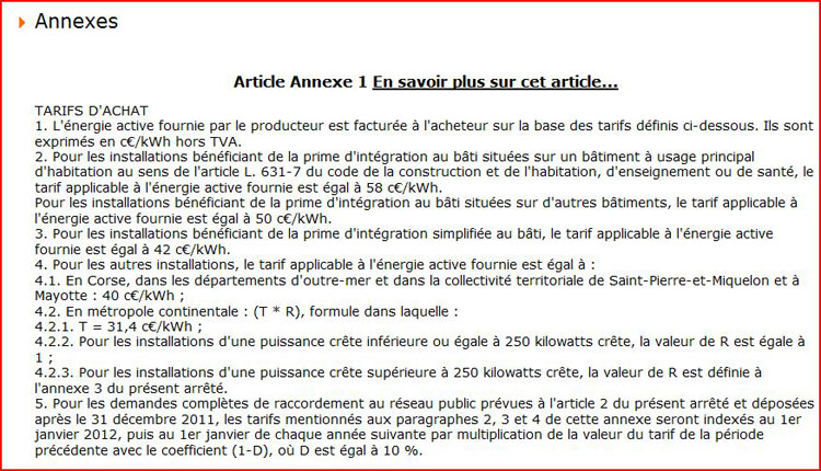

givais a écrit :C'est encore intéressant de faire du PV, même à 0.58€
Bonjour Givais,
Attention toutefois aux "retardataires" qui se lancent sur un projet photovoltaïque avec le tarif de rachat et sa dégressivité à partir de 2012 :evil: :evil: :evil:
Extrait source Hespul:
Extrait texte de loi:
Les demandes reçues complètes avant le 01/01/2012 ne sont pas concernées par la dégressivité de 10%/an :lol: :lol:
Soit le prix du matériel va baisser, soit le photovoltaïque dans ces conditions de rachat ne sera plus rentable :idea: :idea:
