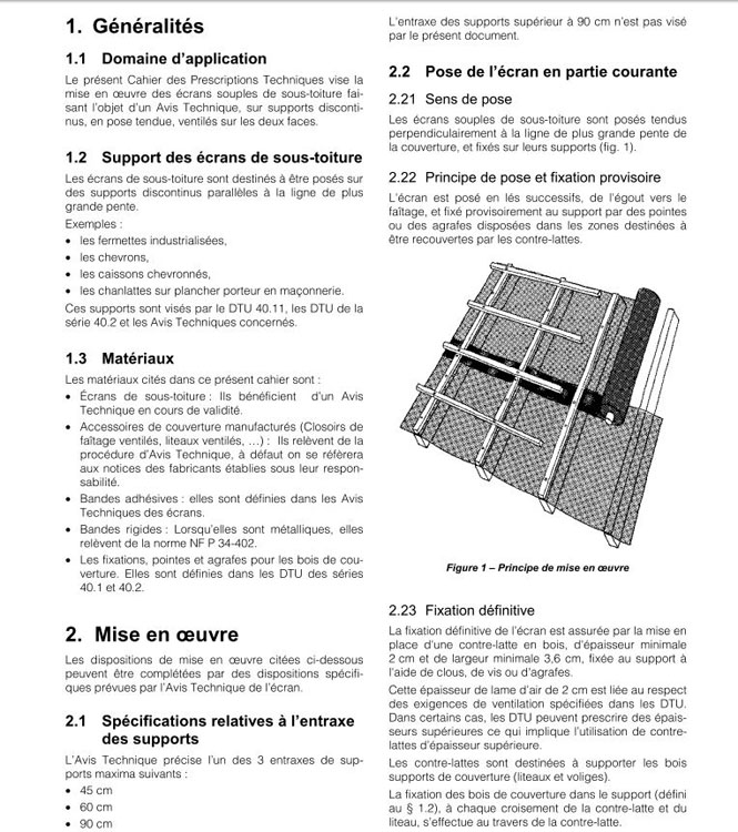

Il existe seulement un CPT (comission chargée de formuler des avis techniques toitures couvertures étanchéité) dont voici un extrait concernant la pose d'un écran sous toiture.
Régismu a raison, il est souhaitable de mettre l'écran directement sur les fermettes, ou chevrons ou autre support.
Je cite: "les écrans sous-toiture sont destinés a être posés sur des supports discontinus // à la ligne de la plus grande pente
Il est désolant de voir un fabricant d'intégration indiquer une pose inappropriée.
