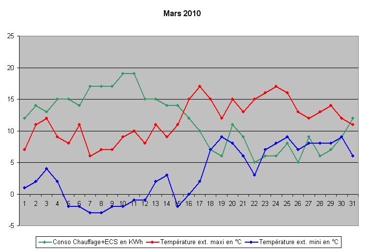

Ma consommation de Mars 2010 : 358 KWh (11,55 KWh par jour en moyenne)
Total consommé 2010 : 1654 KWh

Bonjour Loping,
Tous mes Tés de réglage sont ouverts à fond sauf pour les 2 radiateurs de la pièce où est mon thermostat d'ambiance. J'ai fait ça pour augmenter le temps de chauffe dans les autres pièces mais je ne crois pas que ça influe tant que ça.
Coté conso, j'ai bien diminué depuis que j'ai baissé ma loi d'eau (et effectivement on a maintenant à peu près les mêmes valeurs de loi d'eau). Tu as certainement un meilleur COP que moi au dessous de 40° (donc à peu près au dessus de 0° extérieur) mais pour le chauffage ECS quelle que soit la temp. ext. et le chauffage radiateur par temp. ext. négative, je dois être mieux. Comme il a quand même bien fait froid les 15 premiers jours de Mars, ça doit pas mal jouer.
J'avais une conso de 1000 l de fuel / an, toi 1200 soit 20% de plus. Je pense que je vais faire un peu plus de 4000KWh/an donc si tu consommes dans les 5000 KWh/an, c'est similaire.
Faudra qu'on compare sur 1 an (avec ma loi d'eau, je me posais la question d'une BT moins chère à l'achat quand ma PAC sera morte, le + tard possible j'espère )

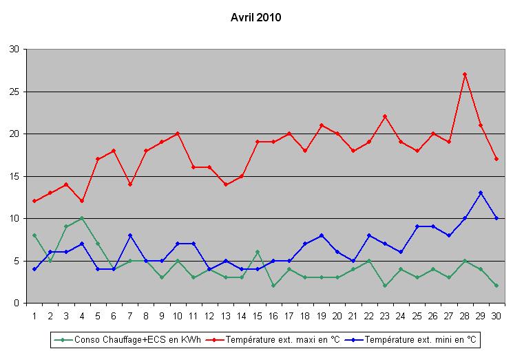

Ma consommation d'Avril 2010 : 131 KWh (4,37 KWh par jour en moyenne)
Total consommé 2010 : 1785 KWh
Ca n'a chauffé que 3 ou 4 jours début Avril donc sur ces 131 KWh, je n'ai au maximum que 20 KWh de de chauffage. Et dans ce qui reste, j'ai 60 KWh pour "rien" (avec le monitoring, j'ai vu que la PAC en veille me coute 2KWh par jour quand elle ne fait rien) et donc reste environ 50KWh pour l'ECS.
Sur 200 jours de non chauffage, la simple veille représente donc quand même 400 KWh/an (soit environ 10% de ma consommation totale) . Je me pose la question de mettre une horloge que j'utiliserais hors période de chauffage. Je ferai un post spécifique à ce sujet.

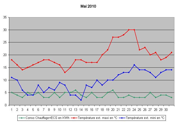

Ma consommation de Mai 2010 : 123 KWh (3,97 KWh par jour en moyenne)
Total consommé 2010 : 1908 KWh
En Mai, pas de chauffage, j'ai seulement l'ECS : 123 KWh de consommé dont 60 uniquement pour la PAC en veille... donc pour moi COP minable en mode ECS seul avec PAC toujours allumée
-> J'ai trouvé à pas cher sur eBay horloge et contacteur de puissance dont je vais me servir hors période de chauffage. J'installerai ça Mercredi.

salut ,ma pac basse qui théoriquement est plus performante par température positive ,pour le mois de mai ma consomation est de 210 kws avec quelques jour de chauffage au début du mois ,mon ecs est régler a 48° ,elle est produite de 5h a 14 h ,il sera plus facile de comparer pour le mois de juin ,surprenant cette consommation en veille,comme j'utilise la fonction programmation ,je ne peut couper l'alimentation ,elle perdrait l'heure ! je pense que pour toi sa serait pareil ,la consomation en veille vient également de la résistance du compresseur qui maintient la t° de l'huile !!! a suivre!
