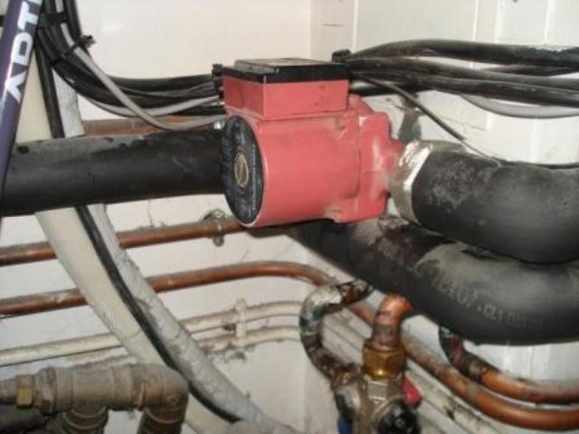

Remet d'urgence ton circulateur à l'horizontal
Là,il grignote ses paliers,lentement mais surement...

salut mamo ,je sais pour le circulateur ,j'ai vu également le probléme sur une autre
daikin ,le souci ,si je déserre pour le faire tourner je n'ai plus accès a la commande de vitesse ,il m'arrive encore et toujours de faire des essaies de vitesse !j'attend les beaux jours pour démonter pour faire tourner la partie(rouge) bobinage de 180°

Non, pas 180° mais 90° pour que l'axe soit horizontal.loping a écrit :j'attend les beaux jours pour démonter pour faire tourner la partie(rouge) bobinage de 180°

vrai,c'est bien 90° ?comme quoi il ya encore des lecteurs attentionées!

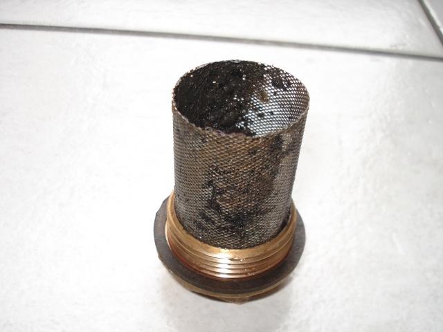

je prepare l'installation pour le prochain hiver ,j'ai tourné mon circulateur de sens,nettoyé le tamis ,pour la 1ere fois ,l'installateur ne l'avais jamais regarder aprés l'installation ni pendant les controles anuel, d'ou un filtre trés encrassé de limaille ,colle et filasse ,pas bon pour le cop

L'entretien a été fait par ma pomme, et moi j'ai nettoyé le filtre à tamis! puis rinçage de l'UI par le désemboueur jusqu'à obtention d'eau claire, ça fonctionne nickel!loping a écrit :je prepare l'installation pour le prochain hiver ,j'ai tourné mon circulateur de sens,nettoyé le tamis ,pour la 1ere fois ,l'installateur ne l'avais jamais regarder aprés l'installation ni pendant les controles anuel, d'ou un filtre trés encrassé de limaille ,colle et filasse ,pas bon pour le cop[img]

salut ,chienchien ,moi aussi j'ai décidé de faire l'entretien moi meme ,l'anneé derniere c'est l'instalateur qui me l'avait fait gratuitement ,vu le résultas ,j'ai plus confiance ,je lui ai envoyé la photo ,sa réponse pour lui c'est normal ça doit etre vérifier tous les ans,pourqoi ne l'a t'il jamais fait !!
