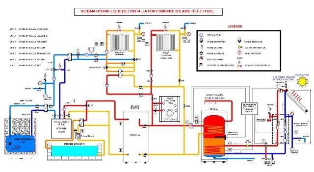

Au sujet de ton instalation,c'est moi qui suis vraiment nul où tu as 5 circulateurs sur le shema

Arrrrrgggggg !!! encore ce vieux schéma en 2Dmeze21 a écrit :Au sujet de ton instalation,c'est moi qui suis vraiment nul où tu as 5 circulateurs sur le shema
RV45 a même plus que 5 circulateurs (regardes bien).
Mais c'est parce qu'il a une des installations les plus complexe du forum, combinant :
- PAC Eau/Eau avec échangeur primaire,
- Capteur Solaire
- Chaudière en relève
- Echangeur piscine
- Circuit radiateur
- Circuit plancher chauffant/rafraichissant
- 1 Ballon tampon
- 1 Ballon ECS
… le tout avec des échangeurs un peu partout.
Bref, à moins que tu nous ai caché la piscine et le solaire, 4 circulateurs c'est trop.
Pour en revenir à ton installateur, je t'accorde que le bouche à oreille est la meilleur des cartes de visite. Mais cela ne dispense pas d'un dossier sérieux, avec notamment un schéma hydraulique (même à la main). Demande lui et je serai curieux de voir si les 4 circulateurs sont encore d'actualité.

Bonjour Vincent N ,à vrai dire l'installateur m'avais fais un schéma pour m'expliquer le fonctionnement et je me rappel bien les 4 circulateurs mais bon comme je ne vous connaissais pas encore je n'ai pas fais très attention,et je confirme que l'installation que j'ai visité comportait elle aussi 4 circulateurs .
De toute manière avec les arguments que vous m'avez fournis je vais lui rendre une petite visite afin d'éclaircir tout ça. Pour ce qui est de la PAC il a hésité un moment entre 2 puissance et à refais un calcul (que je lui demanderais) pour confirmé son choix.
Je vous tien au courant!
Oui j'avais bien vu qu'il y a plus de 5 circulaterus mais dans ma petite tête j'ai enlevé le solaire.
