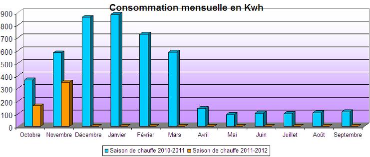

Messagepar shak-ran » Ven DĂ©c 02, 2011 9:54 pm
La conso de novembre 2011 est 35% plus basse que celle de novembre 2010. En novembre 2010 j'étais encore en phase de découverte et de réglage de ma loi d'eau. Mais il faut noter que nous venons de vivre un mois de novembre plutôt chaud.
Je suis très content des résultats obtenus côté conso , mais depuis le 29 novembre ma PAC bien aimée est en panne. Pas cool du tout. mais ce qui est encore moins cool, c'est que mon installateur a été racheté et l'agence prêt de chez moi fermée. La nouvelle entreprise refuse d'intervenir sur ma PAC car j'habite trop loin. Même s'ils ont le devoir d'intervenir, ils jouent la montre. Bref tout cela ne m'a permis de bénéficier d'une intervention rapide et je vois un tech lundi. Pour plus de détails, allez voir le post spécifique à cette panne : http://www.chaleurterre.com/forum/viewtopic.php?t=13761
Place aux chiffres :

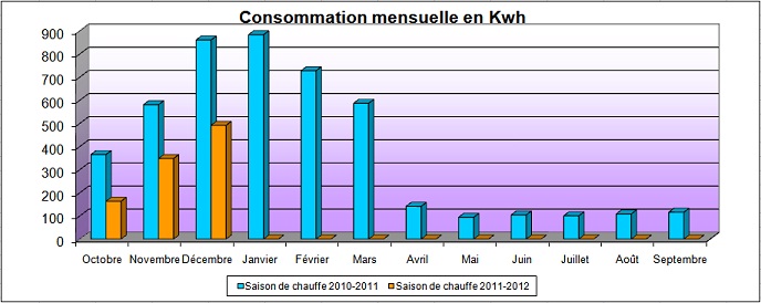

Messagepar shak-ran » Lun Jan 02, 2012 9:09 am
Tout d'abord bonne et heureuse Ă  tous, Ă  ce forum et Ă  nos PAC!
Ma conso de décembre 2011 est 37% plus basse que celle de novembre 2010. Je vois 3 principales raisons à cette différence notable :
- Nous avons eu cette année un mois de décembre très chaud
- Avec ma panne de circulateur, ma PAC a été arrêtée pendant 2 semaines début décembre
- Ma loi d'eau est plus basse qu'il y a un an.

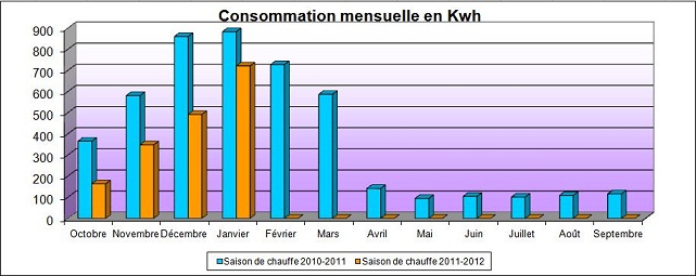

Messagepar shak-ran » Sam FĂ©v 04, 2012 9:51 pm
Ma conso de janvier :

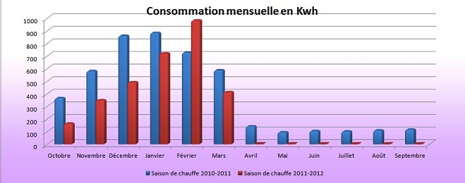

Messagepar shak-ran » Dim Avr 01, 2012 10:37 am
Ma conso de mars :
En mars j'ai encore une conso plus faible qu'en mars 2011. Il m'est cependant difficile de dire si ce résultat est obtenu grâce à un mois de mars plus chaud, ou pas, que l'an dernier. Mon objectif pour cette saison de chauffe d'économiser 200 KW est, je pense, largement dépassé. J'en suis à 885 KW d'économisés. Les mois restant sont des mois sans chauffage où la PAC tourne uniquement pour l'ECS.

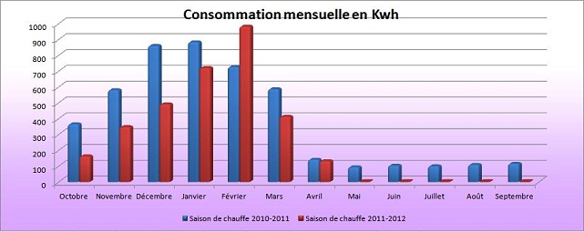

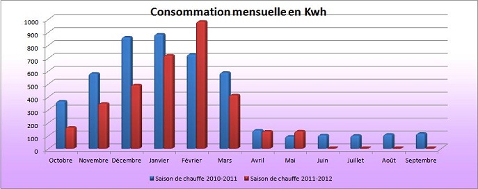

Messagepar shak-ran » Mar Mai 08, 2012 7:02 pm
Ma conso d'avril :
En avril, malgré le froid, je m'en tire bien. Mais des vacances au bon moment m'ont permis de me passer de chauffage. Donc le peu de conso au cours de ce mois n'est pas à l'image de la T° observée.

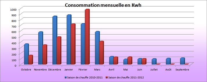

Messagepar shak-ran » Dim Juil 01, 2012 12:24 pm
ma conso de juin :

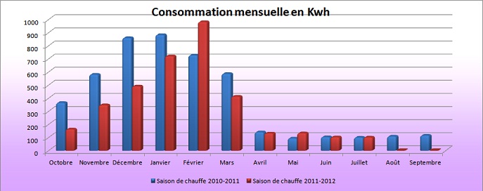

Messagepar shak-ran » Ven AoĂ» 03, 2012 8:06 pm
ma conso de juillet :

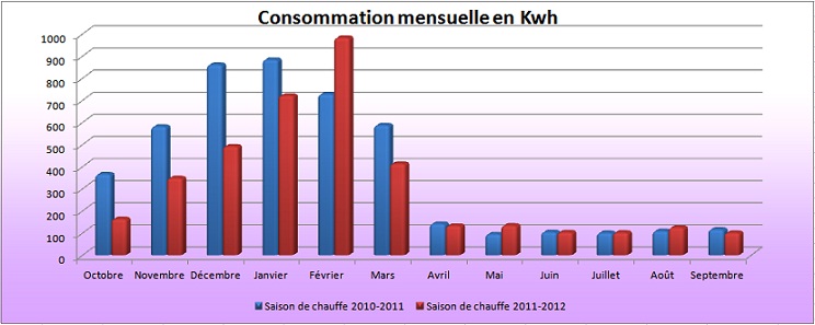

Messagepar shak-ran » Sam Sep 01, 2012 9:21 am

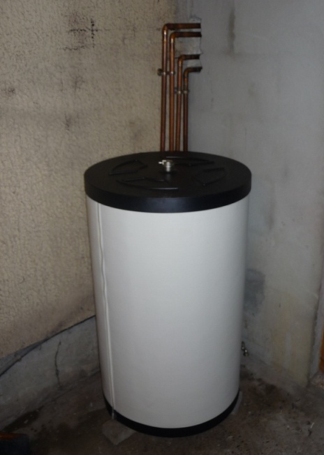

ma conso du mois d'août :
Ma conso en août est plus élevée que les autres mois d'été car j'ai fait des tests de chauffage après avoir modifié mon installation. j'ai ajouté un ballon tampon de 150 litres monté en parallèle. Pourquoi ne pas l'avoir monté en série sur le retour me direz-vous? Et bien suite à la casse du circulateur de la PAC l'hiver dernier, et dont l'origine n'est pas certaine (pertes de charges du circuit trop importantes ou défaut de fabrication) j'ai décidé d'ajouter un ballon tampon monté parallèle pour diminuer les pertes de charges sur le circuit PAC et ainsi préserver mon circulateur, et faire quelques économies sur l'énergie utilisée. Economie qui devront dans un premier temps permettre un retour sur investissement d'une durée raisonnable.
Côté dépenses, je n'ai pas fait le calcul exact, mais avec toute la quincaillerie je dois en avoir pour environ 300 Euros dont 230 euros pour le ballon. Heureusement j'ai réutilisé quelques éléments de mon installation fioul (circulateur, vase d'expansion, etc.).
Avec ce ballon tampon j'espère :
- pouvoir baisser un peu ma loi d'eau (elle est déjà au mini sur les T° extérieures élevées mais ce sont sur les autres qu'il y a le plus de gain à faire).
- Lisser le gros pic de conso juste après chaque dégivrage du à une T° d'eau mesure très basse liée à l'opération de dégivrage.
- Utiliser au mieux la capacité de stockage du BT pour exploiter les heures creuses. Je pense pouvoir faire des choses intéressantes au début et en fin de saison de chauffe lorsque la PAC coupe l'après midi.
J'espère obtenir un gain sur ma conso d'au moins 10%. Si j'arrive à bien exploiter les HC, le gain sur le coût de l'énergie sera supérieur. On fera le bilan dans un an.
La photo du ballon installé :
On ne voit pas sur la photo, mais la PAC est juste derrière le mur à droite du ballon tampon.

Messagepar AurĂ©lien » Dim Sep 02, 2012 9:44 pm
Bonsoir Shak-ran,
je me demande si ton test n'est pas biaisé par le fait que la partie radiateurs est hors fonction, en tout cas en partie, car ton circulateur de pac pousse l'eau tout de même un peu dans cette partie de ton réseau.
as-tu essayé en coupant cette partie de ton réseau avec des vannes de by-pass ?

Mon test n'est à priori pas biaisé car je me suis mis dans la configuration exacte que je veux suivre : à savoir, mon TA sans fil coupe le circulateur secondaire car j'ai un apport extérieur de chaleur (soleil l'après midi ou insert allumé).

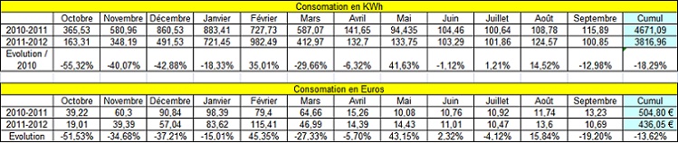

Messagepar shak-ran » Ven Oct 05, 2012 11:36 pm
Et bien voila, ma PAC fonctionne depuis 2 ans. Faisons un point sur les consos de la première année au regard de celles de la première année.
Souvenez-vous il y a 1 an, je faisais état d'une conso annuelle de 4671 KWh soit 505 Euros. Les premiers mois d'utilisations de la PAC ayant été consacrés à affiner la loi d'eau, j'ai annoncé un objectif de réduction de ma conso en KWh de 5%.
et bien challenge gagné, sur les 12 derniers mois, ma conso a diminué de 18,3 % en KWh et 13,6% sur le coût de l’énergie.
Cette année une conso totale de 436 Euros pour 1300 Euros annuels de fioul auparavant, j'économise 860 Euros. J'en suis à 1660 Euros d'économisés sur 2 ans hors revalorisation du prix du fioul.
En prenant en compte la revalorisation du prix du fioul, j'arrive Ă  un retour sur investissement au bout de 8 ans.
Pour cette 3ème année d'utilisation, j'espère arriver à baisser ma conso de 10% en coût, ce qui me permettrait d'amortir mon ballon tampon sur 2 ans. En effet, le ballon + la quincaillerie s'élève à 300 Euros auxquels je déduis les 200 euros récupérés par la vente de ma chaudière fioul (enfin vendue). Reste 100 euros à amortir.
Pour le détail des consos des 12 derniers mois :
