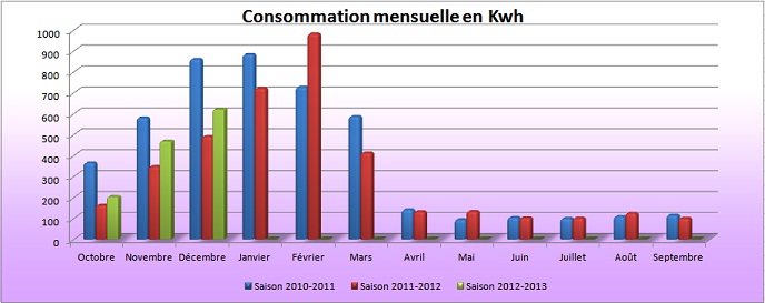

Messagepar shak-ran » Ven Nov 02, 2012 10:18 am
On débute la 3ème saison de chauffe et cette fois il y a un changement d'envergure dans mon réseau de chauffage puisque j'ai installé cet été un ballon tampon monté en parallèle. Mais pourquoi en parallèle me direz-vous? Je ne l'ai pas mis en série car l'hiver dernier le circulateur de ma PAC a lâché. Je ne sais pas si sa courte vie est due à des pertes de charges importantes sur mon réseau ou à un défaut de fabrication. Bref avec ce ballon tampon montant en parallele, j'espère diminuer un peu la conso de la PAC grâce à l'augmentation de l'inertie du circuit et augmenter la durée de vie du nouveau circulateur de la PAC qui pour le coup travaille sur une boucle avec peu de pertes de charges.
Pour cette saison j'ai mis le chauffage il y a une semaine, et j'ai un premier retour sur ma nouvelle configuration. Le résultat est CATASTROPHIQUE. Jusque là rien de grave. je vous explique :
Avec un montage en Parallèle, il m'a fallu ajouté un second circulateur qui assure la circulation dans le circuit secondaire (tampon-radiateurs). Comme j'ai un TA sans fils, j'avais le choix entre 3 options :

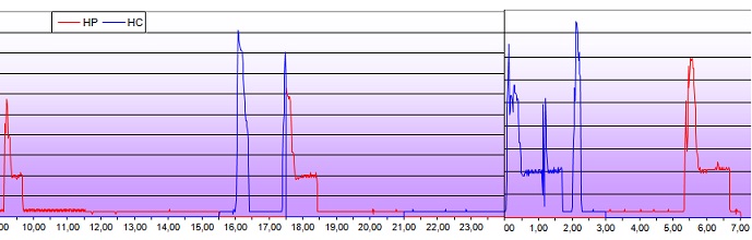

Il me semblais que la meilleure solution était la N°1, mais c'était sans compter sur le fait que notre PAC régule sa loi d'eau sur la T° de départ d'eau et non pas sur la T° de retour d'eau. En effet, avec les T° douces actuelles (>7°), même si ma loi d'eau est au mini, ma PAC envoie trop de calories. Donc soit mon TA coupe, soit en baissant la vitesse du circulateur secondaire, la PAC fourni plus de calories au tampon qu'il n'en perds via les radiateurs. Au final j'ai le même résultat, la PAC continue de fonctionner normalement jusqu'à ce qu'elle ne puisse plus maintenir le delta T. Jusque là tout est normal, les calories s'accumulent dans le tampon. Donc la PAC s'arrête pendant 30 minutes à 1 heure en fonction de la vitesse de mon circulateur secondaire. Ensuite, elle teste la T° d'eau. Forcement à ce moment la T° de d'eau mesurée est inférieure à la T° d'eau demandée par la loi d'eau puisqu'elle mesure en réalité la T° de retour d'eau car elle n'apporte pas à ce moment là de calories. Donc la PAC se remet systématiquement en route. Mais comme la situation est la même, la PAC va de nouveau couper après 1 heure de chauffe.
Voici le graphique des consos sur ce mode de fonctionnement :
Si la loi d'eau de la APC était gérée sur la T° de retour d'eau, je n'aurais pas ce problème. Car lorsque la PAC coupe, le delta T° est inférieur à la consigne, donc la T° de retour d'eau > à sa consigne.
La solution 1 ne me semble pas satisfaisante.
Hier matin, j'ai testé la solution 2 : circulateur secondaire tourne en continu et TA pilote la PAC comme avant l'installation du tampon. Et soulagement, j'ai de bons résultats. Le fonctionnement.
Lorsque le TA coupe la PAC, le circulateur envoie toujours des calories dans les radiateurs, et la T° continue de monter. J'ai donc baissé d'un demi degré la T° de consigne de mon TA. Avant, avec l'hystérésis, j'avais 20,9 et 21,1. Maintenant j'ai 20,4 et 20,6. Mais avec l'inertie décrite précédemment, j'ai en réalité un hystérésis plus important puisqu'après la coupure de la PAC la T° continue de monter un peu (je dois avoir 20,4-21). Cela devrait être plus désagréable car avant, lorsque la T° baissait, on pouvais avoir une sensation de froid. Maintenant nous l'avons pas (d'après les sensations de la femme qui plus sensible que moi à cet effet). Cela est surement du au fait que les radiateurs fournissent toujours un peu de calories. la baisse de T° doit être moins rapide. Le tampon jour donc pleinement son rôle d'apporteur d'inertie. D'un point de vue KW, le graphe ci-dessous est à comparer au précédent :
Maintenant je comprend certains graphes que je voyais sur Itows pour des possesseurs d'Altherma. Je vais contacter les possesseurs d'Altherma avec BT et TA pour voir comment est connecté leur TA.
Il va me falloir encore un peu de recul pour valider tout cela. Et je vais essayer de trouver un relais pour tester la l'option 3.

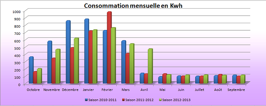

Ayant été très pris ces derniers temps, je vous met d'un coup le détail de mes consos de novembre et décembre.
Je constate que l'ajout de mon ballon tampon n'apporte pas de gain. Même s'il est difficile de comparer une année sur l'autre, j'ai l'impression que les calories se dissipent moins bien dans les radiateurs, comme si mon circulateur du circuit secondaire n'était pas assez puissant (c'est l'ancien circulateur de ma chaudière). Ceci n'est qu'une impression et je ne sais pas trop comment vérifier cela. En plus ces 2 derniers mois, je n'ai pas du tout eu le temps de regarder cela en détail.
Faudra que je trouve ce qui ne va pas pour apporter les corrections nécessaires l'été prochain. Je dois aussi regarder la voie des radiateur basse T°, car ma loi d'eau est tellement basse, ils ne doivent pas être dans leur mode de fonctionnement optimal.
Mais surtout, ce qui me gène le plus depuis que j'ai le ballon tampon, c'est que le mode de fonctionnement où la PAC est en loi d'eau seule (sans le TA) génère des cycles plutôt courts qui n'apportent aucun gain. Dommage.

Messagepar AurĂ©lien » Mar Jan 01, 2013 8:05 pm
Bonjour Shakran, et bonne année ;-)
Pour ma part, le ballon tampon ne m'a pas permis de gain non plus (contenance trop faible ?)
J'ai du passer mon réglage 10.02 de 10 à 5, comme l'année passée, afin que la pac chauffe bien le ballon, et les cycles se sont considérablement allongés, la chauffe s'est grandement améliorée, et la loi d'eau est presque trop élevée.
Le circulateur secondaire, même en position la plus faible, est peut être surdimensionné, et capte toute l'eau chaude si le delta T est à 10.
Mis à part cela, le ballon permet tout de même des dégivrages qui pénalisent moins les radiateurs (la température d'eau est beaucoup moins basse en fin de dégivrage).
Au final, avec, un coup plutôt élevé, l'adjonction de ce ballon fait que ma pac ne sera jamais amortie (en plus du fait que l'installateur d'origine avait fermé ses portes).
Le passage à un delta T de 5 me fait toujours un peu peur, mais je me dis que c'est prévu pour, même si je suis sur des radiateurs, et comme il y a un second circulateur, j'espère que cela aide tout de même.
Ma prochaine facture est pour février, je vous tiens au courant (elle sera normalement plus élevée, car nous avons le sèche linge qui tourne pas mal, même si c'est un classe B).

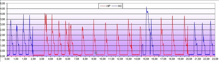

Messagepar shak-ran » Sam Oct 12, 2013 9:22 am
Me voici à la date anniversaire de ma PAC. Je vais vous présenter le bilan de la dernière saison de chauffe, et les petites modifs de cet été pour la saison de chauffe qui débute.
Le bilan : 2013 fut plus énergivore que les années précédentes. L'hiver ne fut pas forcement plus rigoureux, mais il fut plus long. il fallu rallumer le chauffage fin avril. Il m'est donc impossible de juger l'efficacité du fonctionnement avec mon ballon tampon monté en parallele. Cependant, le fonctionnement que j'envisageais initialement n'est pas possible car la loi d'eau de l'Altherma suit la T° de départ d'eau et non celle de retour (voir plus haut dans le post pour tous les détails sur ce point). Situation qui m'a conduit à faire une petite modif cet été et que vais détailler plus bas.
La modif de cet été : Comme expliqué plus dans ce post, piloter le circulateur secondaire par le TA et laisser la PAC en loi d'eau pure, n'est pas interressant car la loi d'eau de la PAC est suivie sur la base de la T° d'eau de départ, ce qui génère des cycles courts.
J'ai donc remis la config initiale : PAC en loi d'eau couplée avec le TA. Le TA pilote aussi le circulateur secondaire. Mais dans ce mode, coupe le TA coupe le circulateur secondaire en même temps que la PAC, je ne profite pas de l'inertie du ballon tampon. J'ai aussi testé le circulateur secondaire qui tourne 24h/24, mais comme il tourne 24/24, sa conso n'est plus négligeable.
Alors j'ai ajouté cet été un relais temporisé sur la commande du circulateur secondaire en provenance du TA. Ainsi lorsque le TA coupe, le circulateur continue de fonctionner encore 10min, 30 min, 1h, 2h, au choix.
Je vais ainsi pouvoir profiter de l'inertie du tampon. Mais qui dit effet tampon, dit préférer un fonctionnement du TA en mode proportionnel. Ca complique les réglages et leur affinage. Mais on va voir cela.
J'ai allumé le chauffage jeudi. On va voir tout cela et je vous tiendrai au courant.
