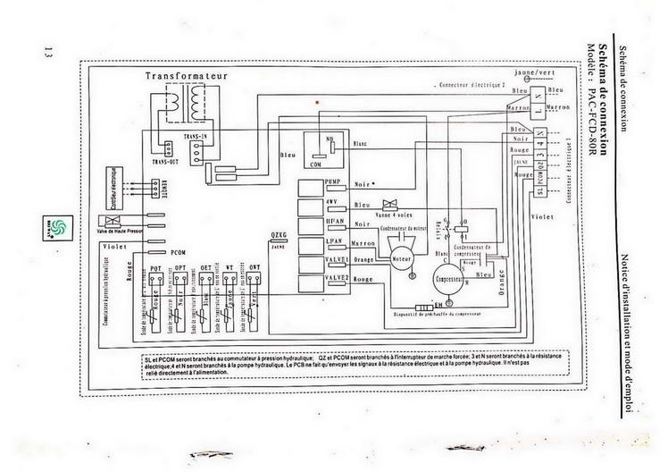

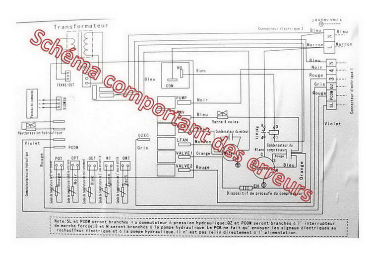

un grand merci à Xetra pour le scan de la doc de la PAC. bon, je resume les 2 problemes qui m'ont empechés de demarrer cette pompe a chaleur :
1 er probleme : je n'avais plus la doc technique, et n'ai trouvé sur internet qu'un cschéma de cablage comme suit
Sur la doc (la vraie), le schema est le suivant : Image
La différence ne saute pas aux yeux, la différence est juste le branchement de la pompe sur un bornier 3 ou 4 (si si, il faut lire les 3 lignes en bas) !
erreur réparée.
2 eme problème : erreur code 10 correspond au défaut pressostat manque d'eau. En fait, je n'ai pas shunté le contact SL avec PCOM mais tiré un cable pour mettre un pressostat sur le circuit eau. grace au code erreur, j'ai pu testé le cable : defectueux ! remplacement du cable et miracle : tout marche.
