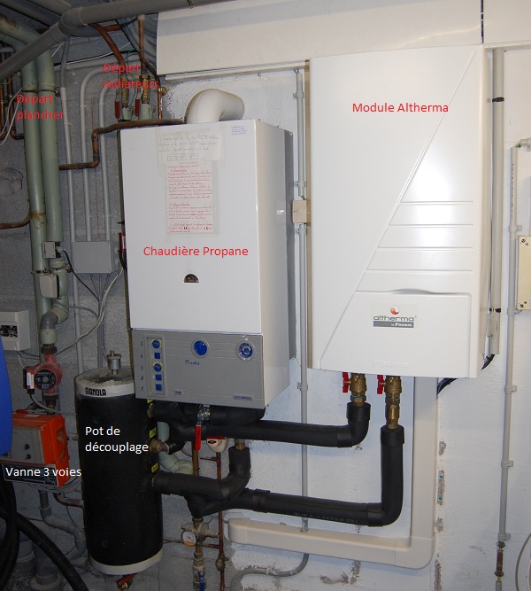

Je vous fait la présentation de mon installation DAIKIN ALTHERMA 14 KW.
La maison construite en 1997 fait 180 m² habitable et est située dans la région de Pau.
Au rez de chaussée, un plancher chauffant de 110 m², à l'étage des radiateurs haute température.
L'eau chaude sanitaire est produite par des panneaux solaires avec appoint électrique.
L'ancienne chaudière au propane a été conservée et est installée en parallèle.
Le pot de mélange et la vanne 3 voies de l'ancienne installation ont également été conservés.
Des compteurs dédiés ont été posés pour la PAC et pour ECS solaire. Depuis quelques jours, je suis la consommation de la PAC sur PC.
Voilà ce que donne la chaufferie
