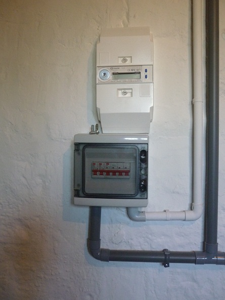

Le sous-compteur et le disjoncteur triphasé

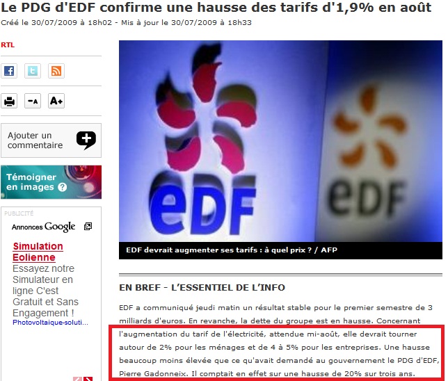

Pour ma part, je ne suis pas un fan de la relève et voilà pourquoi :
1) si choix pac 26 kw + relève électrique, il faudrait dans mon cas minimum une 5KW ce qui reviendrait donc à consommer en période de relève avec un cop de 4 :
(26/4) + 5 = 11 KW de puissance soit plus que les 10.1 KW absorbés par ma pac quand elle fournit de l'eau à 55-60 ° et donc obligation d'un abonnement à 24 KW ==> résultat identique à mon abonnement actuel avec une consommation légérement supérieure quand la relève se déclenche ( 11> 10.1 )
2) si choix pac 26 kw + relève fioul ou gaz, il faut dans ce cas assurer la maintenance de l'instalaltion de relève ( obligation légale et refus de prise en charge par les assurances si non respect de cette obligation ) qui coûte entre 100 et 200 euros par an à comparer au 270 euros de surcôut abonnement ERDF.
Si gaz, c'est encore pire puisque abonnement à conserver !
Enfin, les jours ou la relève est nécessaire, consommation d'une énergie 3 fois plus chère et polluante.
Par exemple, en IDF (station Anthony ) en 2009 il y a eu 12 nuits comprises entre -8 et -3 et 10 journées en dessous de 0.
En 2010, c'est encore pire avec 13 nuits entre -8 et -3 et 20 journées en dessous de 0.
A cela il faut ajouter le remplacement de la chaudière fioul ou gaz tous les 25-30 ans, même si elle ne sert pas beaucoup car impossible de retrouver des pièces après un certain âge !
Et pour finir, même si l'électricité risque d'augmenter dans les années qui viennent, le gouvernement jouera son rôle de gentil protecteur du pouvoir d'achat en freinant ces hausses comme il l'a déjà fait à maintes reprises dans le passé
Quoi qu'il en soit, la hausse de l'électricité reste toujours bien inférieure à celle du gaz et du fioul, cf graphique ci-dessous à jour au 1er mars 2011 :
