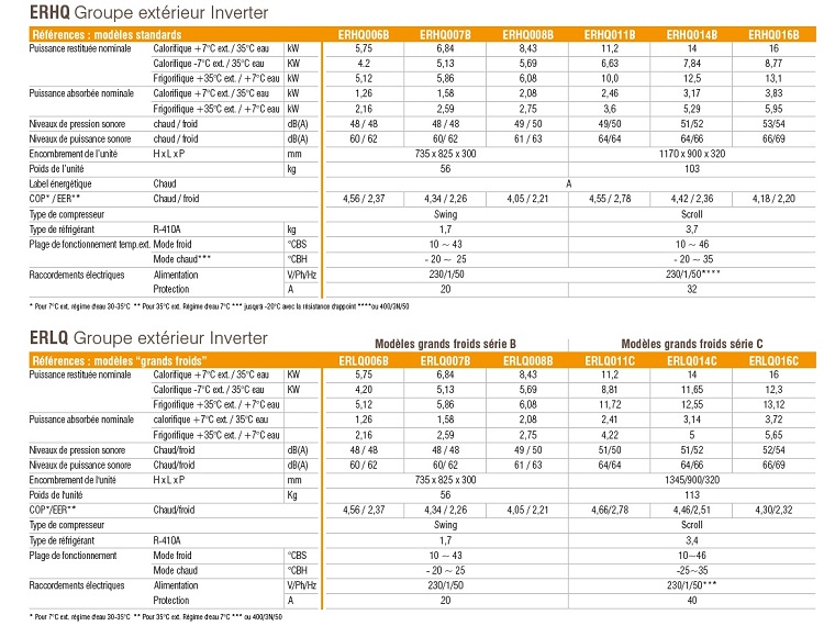

Alors pourquoi un modèle grand froid ?? Et bien en regardant et comparant avec sa petite sœur la version ERHQ, il s’avère qu’elle affiche sur le papier un meilleur COP avec une puissance absorbé plus faible…

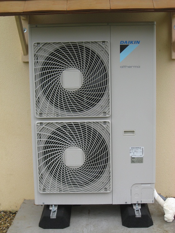

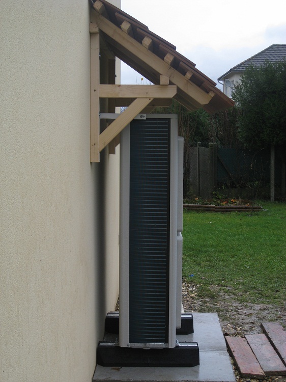

Petite question: d'après les photographies, votre module extérieur semble être plaqué au mur. Il est important de laisser plus de 10cm entre le mur et l'arrière. A la fois pour pouvoir faire le ménage et pour laisser la PAC respirer lemieux possible.
Votre installateur a-t-il monté la sonde de prise de température a l'arrière sur sa petite patte à 90°C ou l'a-t-il laissée à son emplacement de transport. Sur l'ancienne, je m'étais retrouvé avec un pont entre la sonde et l'échangeur. Je suppose ne pas avoir été le seul, vu que Daikin a changé la fixation.

Pour répondre à ta question, j'ai 15 cm entre le mur et la Pompe à Chaleur, photo ci dessous :
Pour la sonde elle est bien à l'arrière sur une petite patte... mais je ne vois pas d'angle à 90°C. Il me semble qu'elle donne la température ext, j'ai vérifié sur le boitier de commande et la valeur est cohérente avec le temps.

espace entre la PAC et le mur est de 15 cm, je vais voir pour la bouger, car elle est juste poser sur la dalle, avec 2 pattes de fixation haut sur le mur.

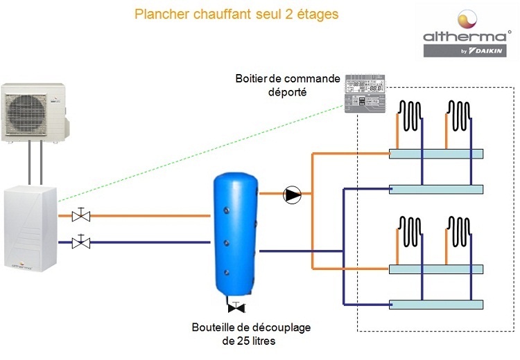

Voici le plan de mon installation.
Je viens d’installer un compteur branché en direct sur l’unité externe... le pb c'est qui ne fonctionne pas... il va falloir que je regarde cela...??
J'ai également commandé une téléinfo USB 2 compteurs. je vous en dirais un peu plus une fois reçu et installé !

Une question pourquoi une bouteille de découplage, et pourquoi 25 L?
Moi j'hésite encore ds la modif avec une bouteille de 50 L car je ne sais pas si c'est bien la quantitée qu'il faudrait pour mon instal
