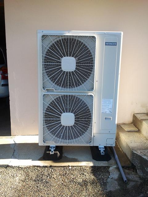

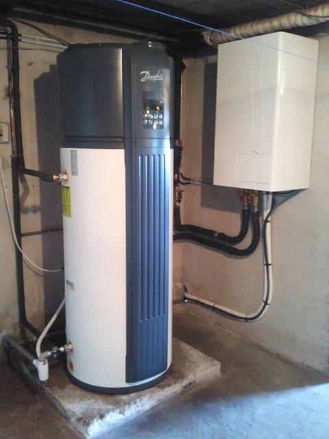

voici des photos de l’installation:

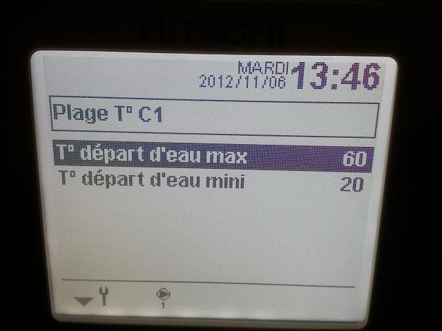

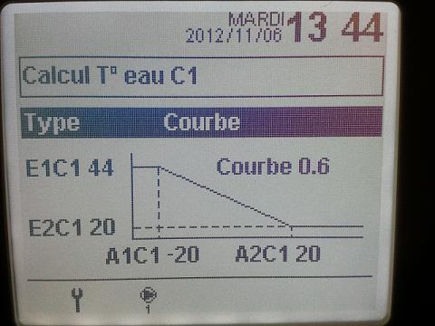

PAC air/eau HITACHI YUTAKI S BIBLOC XRWM-6FSN3AFV loi d'eau
Bonjour , les réglages de la loi d'eau sont PENTE ( courbe ): 0.6 voir les photos ci joint: rappel j'ai un problème température demander :21 °C température afficher 24°C.

D'après ce que j'ai compris, tu as plusieurs possibilités pour définir ta loi d'eau. Soit tu fixes les points, soit tu choisis un coefficient.
0,6 est un coefficient adapté à un PC mais pas a des radiateurs.

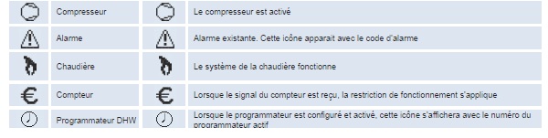

le symbole flamme qui vous chagrine concerne la chaudière si vous êtes en relève;
c'est dans la doc

re
vérifiez que para 3-004 est sur "points" car d'après les photos et tes commentaires, tu n'aurais pas 24° avec un réglage " pente"
donc d'après la photo calcul "type: points" :
pour 20° extérieur (3-006), la consigne d'eau (3-007) du circuit 1 est de 33°
pour -5 ° extérieur (3-005), la consigne (3-008) est de 55°
déjà 33° est sûrement trop élevé donc il faudrait baisser 3-005

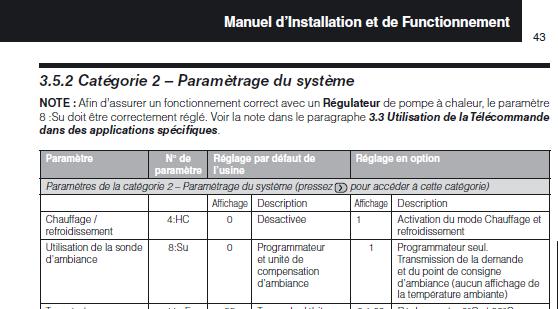

mais si vous avez un boitier en ambiance , il faudrait désactiver la compensation de l'ambiance dans 1er temps
quelle est la valeur de 3-002?
si c'est "intelligent", il semble qu'on désactive ambiance sur boitier ambiance par accès au niveau 2 para 8:Su à 1
a plus

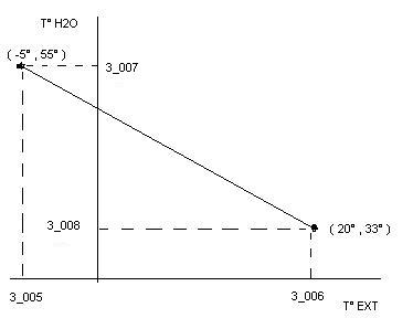

la loi d'eau est du type :
T° H2O = coef pente x T° extérieure + coef
le coef pente est équivalent à (3_007 - 3_008) / ( 3_006 - 3_005) au signe près
vous avez le choix de régler loi d'eau au choix par:
un facteur pente si 3-004="pente"
ou 2 points si 3-004="points"
les 2 points sont de coordonnées type ( T°ext , T° H2O) :
(3_006 , 3_008 ) et ( 3_005 , 3_007 )
interprétation de vos points:
le point ( 20°, 33°) est trop haut
je ne pense pas que pour 20° de T° extérieure , vous ayez besoin d'une eau à 33°
il faudrait plutôt une eau autour de 25°
cette valeur à 33° peut expliquer l'ambiance à 24°
il y a cet exemple excel qui permet de mieux comprendre mais les noms des para de cette "loi d'eau" sont différents mais le principe est le même:
http://www.chaleurterre.com/forum/viewt ... ht=loi+h2o
pour la désactivation de la correction ou compensation d'ambiance, ça ne désactive pas le boitier
ça se fait par modif 8:su =1
la régulation contrôle l'ambiance de la pièce où est installé ce boitier et en fonction de l'écart avec la consigne d'ambiance demandée , elle corrige toute seule (avec qq paramètres) la consigne de la T° de l'eau qui circule dans les rad ou pcbt mais pour que ce soit efficace il faut qd même que cet écart % consigne,avant correction, soit le plus petit possible d'où une période " d' affinage " des réglages de "la loi d'eau" sans cette compensation
et qd le confort,après ces réglages, sera proche de ce que vous voulez ( aussi bien en intersaison qd hiver), alors vous pourrez réactiver la compensation qui sera alors plus précise en amplitude et en temps de réaction
