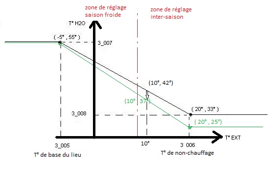

sinon ceci sur principe général loi d'eau
donc pourquoi vouloir modifier le point qui correspond à des conditions hivernales, alors qu'il fait encore "doux"
donc c'est E2C1 (conditions intersaison) qu'il faut modifier actuellement
qd les T° moyennes seront plutôt < 5° , ce sera sur le point (A1C1 , E1C1) qu'il faudra agir
ce lien avec fichier excel http://www.chaleurterre.com/forum/viewt ... ht=loi+h2o

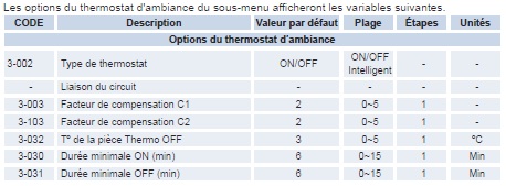

j'ai parlé de modif para 8:su à 1 dans boitier ambiance mais il y a aussi des paras dans le controleur module hydraulique:
j'ai pas compris lesquels était prioritaires donc c'est à vous d'essayer devant équipement ou de demander conseils à Fab77100 ou autre
3-003 pourrait un coef du genre:
pour écart entre consigne ambiance et T° mesurée par boitier
alors on baisse (ou monte suivant signe de l'écart) la T° de consigne de l'eau .
consigne H2O corrigée = consigne loi H2O + (écart * 3-003)
si 3-003 = 0 --> pas de correction
concernant l'hysteresis, je n'ai rien trouvé de clair (mais est-ce que pac inverter régule suivant hystérésis ? pas sûr!! )
dans boitier ambiance, il y a para Pb mais c'est précisé qu'il n'agit que qd module extension sur régul ( ex rad + pcbt )
dans controleur Hitachi, il y a 3-032 qui pourrait très bien être cet hystérésis de régul
mais idem, essais à faire ou conseil d'un pro ou même de Hitachi, si Alain30 a réussi à les contacter

Bonjour bubus , j'ai baisse la T° de consigne de l'eau E2C1 et nickel:21°C dans la maison voir photo
par contre quand la temp ext va descendre il faudra que je l'augmente
je vous tient au courant de la suite.

non, il faut maintenant attendre des T° plus basses pour pouvoir ajuster E1C1
les Landes semble être une zone pour laquelle les T° de base soient de -4 à -5° (donc A1C1 est correct)
l'ajustement de cette "loi d'eau" ne peut se faire finement que sur une saison de chauffe
A1 pour ambiance pac qd saison "froide"
A2 pour ambiance pac qd inter-saison
C1 pour circuit 1 (on peut gérer 2 circuits);
E1 pour T° H2O qd saison froide
E2 pour T° H2O qd intersaison
attention aussi à l'option de compensation d'ambiance ( cf guillou)

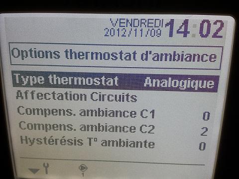

reglage du termostat et de la loi d'eau
Bonjour , j'ai régler les valeurs du thermostat à 0 voir photo:
quelle est le rôle de l’Hystérésis de Température ambiante?
quelle valeur faut il mettre à la compensation d’ambiance et à l’hystérésis?
les derniers paramétrage de la loi d'eau:

Bonjour Guillou,,analogique est le mode de transmission du signal de l’émetteur vers le récepteur. peut tu me renseigner sur ces 2 question?
- Messages : 103
- Enregistré le : sam. oct. 27, 2012 12:23 pm
Je ne suis pas un professionnel mais j'ai compris que l'hysteresis permet de définir une température de consigne différente entre la demande d'arrêt de la PAC et la demande de relance. Cela évite les arrêt démarrage successifs de ta pac (court cycle).
En clair, si tu mets une température de consigne de 21° avec un hysteresis de 1°, lorsque la pac arrive à 21.5° le TA la coupe et le TA lui demande de remonter la température que quand celle-ci passe en dessous de 20,5°. D'où l'interet de ne pas mettre une trop grande valeur pour ne pas générer de l'inconfort.
Les pro me corrigeront si j'ai faux....
Pour ce qui est du paramètre de compensation d'ambiance, la PAC adapte automatiquement la loi d'eau à la température intérieure pour autant que la loi d'eau soit à peu près bien réglée mais je ne sais pas à quoi correspond exactement ce paramètre...
