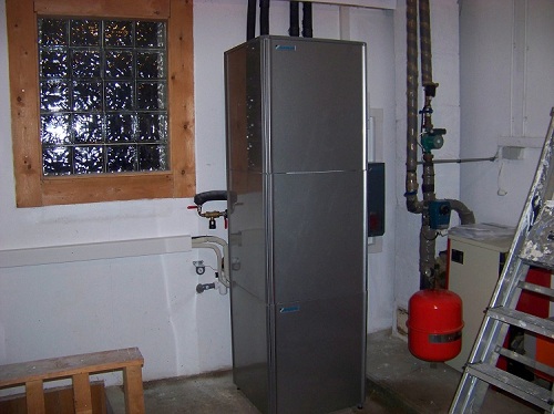

Bonjour a tous,
Voici la présentation de mon installation qui vient d'être achevée.
La maison est en pisé elle date de 1870 et a été rénové en 1985.
Avant d'intaller la PAC j'ai refait l'isolation:
Comble 36 cm de laine de verre blanche soufflé.
Mur 50 cm Pisé + 8 cm de laine de bois doublé sur le pisé.
Superficie : 110 m2
Lieu : Nord Isére
temp basse: -11
L’ancien chauffage était une chaudière fioul de 20 ans d'age que je garde en solution de secours. 1800 l de conso à l'année.
11 radiateurs aciers
Nouveau chauffage: Pompe à chaleur DAIKIN HT 11k + balon 200l + Resistance elec

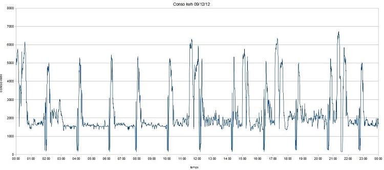

ci joint ma première approche qui me donne une température uniforme dans la maison de 21 deg:
3-00 -11
3-02 53
3-01 15
3-02 30
Resultat 50 kwh en un jour avec une température extérieur de 1 à -2 degré C.
3-00 -11
3-02 53
3-01 15
3-02 30

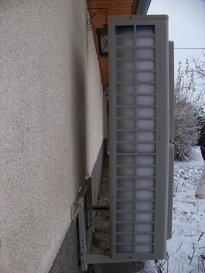

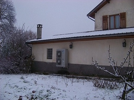

Ton U.E. (Unité Extérieure) est particulièrement givrée , si cela est régulier il faut améliorer les dégivrages en ouvrant un post dans la rubrique Altherma (je ne connais pas suffisamment pour t'aider). Cela améliorera le fonctionnement.
Donne aussi les références de ton matériel (et/ou mets-les dans ton profil en Signature)

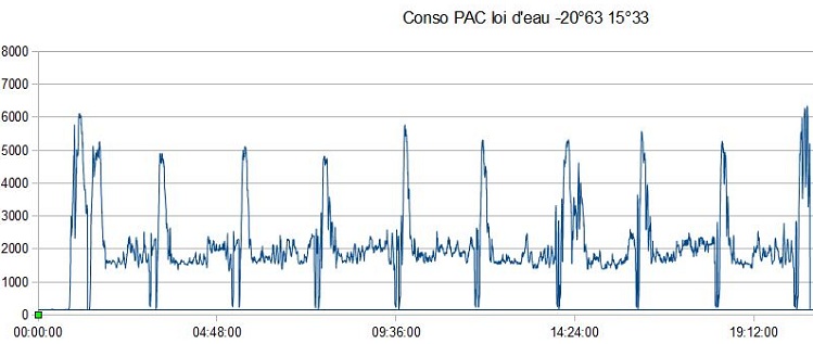

laisse tourner ta machine avec une loi d'eau basse,ça éviter des démarrages et ton confort sera meilleur à l'intérieur de la maison.
au niveau gain je ne suis pas certain que ça vaille le coup comparé au confort apporté.

Tout a fait d'accord avec carlos
Ta maison est bien isolée, les 50cm de pisé est un plus pour limiter les écarts entre le jour et la nuit.
La solution d'abaisser ta loi d'eau me paraît correcte , les valeurs que tu avais initialement me paraissaient normales voir un peu haute
Avec l'outil ci-dessous calcule ton besoin :
http://www.chaleurterre.com/modules/horoscope/
T° de base -13 à Villard de Lens (choisir une autre station si besoin et mettre l'altitude)
Donc pour éviter la surchauffe de l'eau et les pics de puissance abaisse ta loi d'eau:
3.00=-13 (T° de base de ton lieu d'habitation et altitude)
3.01=+15
3.02=50 ou 55 ( T° eau maxi , à remonter si tu as froid lors des T° extérieures basses)
3.03=30 ( T° eau mini , à régler lorsque les T° extérieures sont douces )
Eviter aussi le mode réduit afin de ne pas faire d'écart importants de demande (risque l'utilisation de l'appoint).
Mets le T.A. à 2 ou 3° au dessus de la T° ambiante souhaitée afin de couper la PAC lors des apports gratuits importants.
Vérifie que tu es bien en "loi d'eau" : voyant " A entouré de 4 flèches " allumé , utilise le bouton correspondant si besoin.

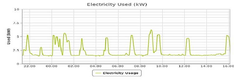

Bonjour standre38,
Je me livre également en ce moment à des mesures de consommations sur ma PAC Daikin HT 16 kW. Je dois dire que ta dernière courbe publiée me parait normale au regard des températures extérieures (0°C ?) et ta consigne intérieure (20/21° ?) du moment. Mais qu'est ce qui explique que la partie droite semble plus chahutée ? Je ne vois pas à quel moment ton ballon chauffe ?
Voir quelques courbes similaires relevées sur mon installation:
http://www.chaleurterre.com/forum/viewt ... f220736f31
Je consomme moins de 40kWh par jour (il fait -4°C min et 6°C max) mais je coupe la PAC dans la journée pendant les heures ensoleillées !

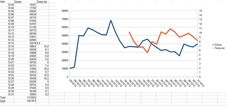

Conso Decembre 2012
Premier bilan.
Premier mois de consommation Décembre 2012
146,46€
Premier bilan.
146,46€

Bilan décembre 2012
Bonjour Standre38
Ta consommation du mois de décembre est très similaire à la mienne (un peu moins de 1200 kWh). Je suppose à la vue de ta consommation que tu as connu, à l'instar de la Provence, des températures plus clémentes en fin de mois qu'en début...
Apparemment ta meilleure isolation et ta superficie moindre que la mienne (110 pour 146) doivent compenser l'ensoleillement plus important du sud... quoique ? Je vois aux températures extérieures (maximales ?) que le 38 n'a pas à rougir du 13 !
Meilleurs vœux à toi et aux tiens
PS: une question : en loi d'eau ta PAC arrive-t-elle à maintenir la température de sortie (assez basse je trouve...) quand tu as des températures extérieures de l'ordre de 10°C ou plus ou entre-t-elle dans des cycles courts ?
Fifi13
Fifi13

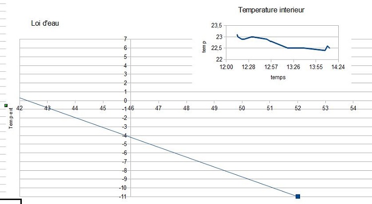

Bonjour Fifi,
Pour les temperatures c'est un capteur a l'exterieur branché à une station meteo qui me donne une temperature moyenne par jour.
Je n'ai pas de cycles courts, la PAC foncionne tous le temps, et la temperature varie entre 21 et 22 °.
Sauf quand il y a bcps de monde à la maison ( 7 personnes) alors elle s'arrete car le TA coupe à 23 °.
Suivant les judicieux conseils de Carlos55 et jld82 j'ai baissé ma loi d'eau, et le confort est meilleur, moins de variation de temperature à l'interieur.
La derniere setup date du 12 décembre: -11 55 +15 35
merci pour tes commentaires, Bonne et heureuse année a toi et tes proches.
