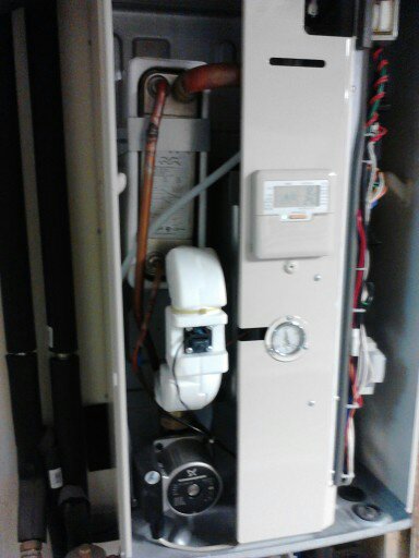

Par contre le module intérieur c'est la déception, on entend le bruit de fonctionnement du circulateur dans les pièces adjacente a celui.
Dans les chambres au dessus et le mur du salon adjacent.
Si je le met en position 1 on entend plus le bruit mais une résonance apparaît, il doit trop forcer, et en vitesse 2 on l'entend tourner.

1) Celui de la PAC est relativement trop puissant pour une installation de chauffage .
Il fait généralement 300W alors que chez moi, sur mon secondaire (15 grands radiateurs ) un 35W suffit.

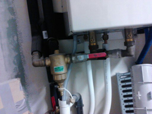

2) Il n'y a pas de découplage souple entre l'unité intérieure et votre installation. De fait toutes les vibrations peuvent se propager dans les tuyaux et donc les radiateurs.
A minima, il aurait fallu des flexibles entre l'unité intérieure et l'installation.
Un bien meilleure solution aurait été de poser un ballon tampon de 200 ou 300l qui aurait assuré un découplage hydraulique (et probablement une réduction de bruit).

Tu a un circulateur de 150 w je pense dans la bécane ce qui est beaucoup trop pour du réseau de radia conventionnel.
Il faut mettre un ballon de découplage. 100 litres dans ton cas semble être un minimum.
Si ton installateur n'as pas encore coulé ça ne serai tarder ... Il a monter ça comme une chaudière gaz le couillon ...
Si tu réussi a l'avoir au tel, exige la pose d'un ballon de découplage, c'est la base en montage de PAC sur circuit radiateur.

Le circulateur present dans la PAC est un GRUNDFOS 25/80/130 class F
D'apres la doc il fait 135/180/190 Watts en fonction des vitesses.
Sur la Doc GRUNDFOS un circulateur 25/40/130 suffirait jusqu'a 15 radiateurs, j'en ai 10 actuellement et 13 quand la renovation sera fini.
En puissance je passerait a 25/35/45 Watts.
Je vais essayer de contacter panasonic france pour installer un Class A ou B de 35 ou 50 Watts.

Attention, sur le circuit primaire (PAC) un petit circulateur ne suffira pas !
Pour utiliser un plus petit circulateur, il faut découpler les circuits hydrauliques via un ballon tampon (200-300l).
Schématiquement
D'un coté le primaire avec un gros circulateur chauffe le ballon tampon.
De l'autre coté sur le secondaire, un petit circulateur fait circuler l'eau dans les radiateurs.
