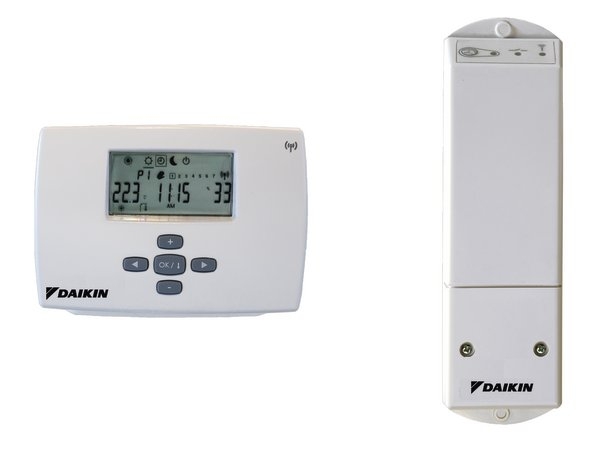

Tu devrais plutĂ´t installer le thermostat sans fil Daikin:
Il est plus précis que la commande filaire (précision de 0.5 aulieu de 1°) et en plus tu peux le mettre ou tu souhaites et le déplacer si besoin....
Tu garderas ta commande actuelle pour les réglages de la PAC

merci pour le conseil,j'y songe car il est conseillé dans beaucoup de messages,as tu une idée du prix pour ce thermostat complet?
amicalement

Je n'ai pas cherché le moins cher...sur Domotelec ou confort-market:
Carte EKRP1AHTA a installer dans unité intérieure 130€
et l'ensemble EKRTR1 250€
Lien vers un fil de discussion sur l'installation de cette commande:

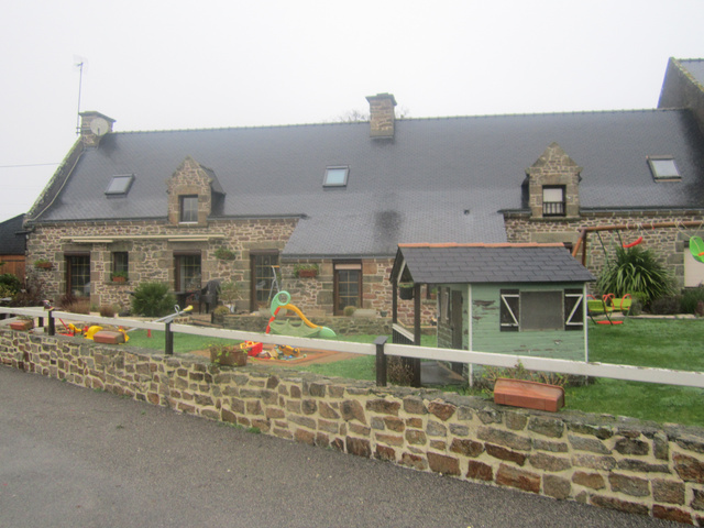

la maison Image

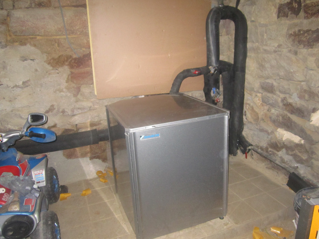

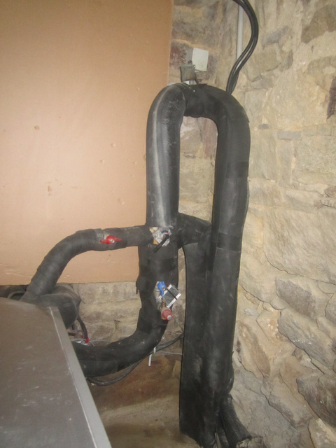

la pac avec tuyaux isolés car pas encore d'isolation dans ce garageImageImage

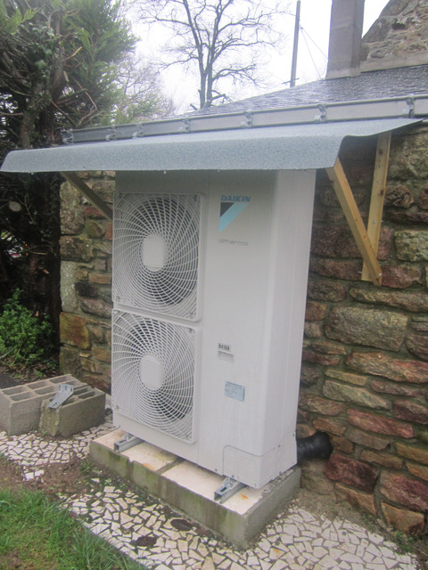

le groupe exterieurImage

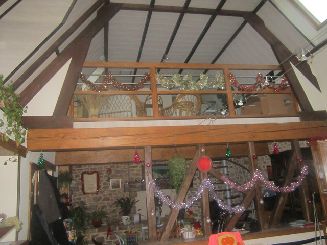

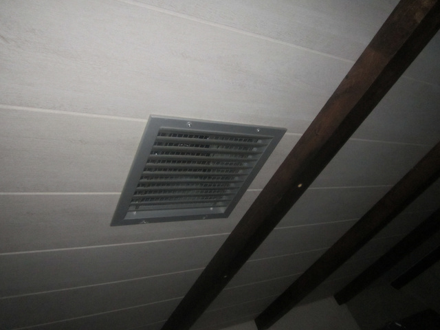

l’intérieur, pour vous donner une idée du volume avec en haut a gauche au plafond,la grille de la vmc qui me permet d'avoir une température stable entre le haut et le bas.Image]Imagepour le mois de Décembre ma conso est de1260kw au total dont 747kw pour la PAC ,une facture de 97 euros ttc pour le chauffage,pas vraiment de froid mais des coup de vent a répétitions et là je m'aperçois qu'il y a encore a faire coté isolation dans les chambres a l'étage.

Messagepar RĂ©mi » Dim Jan 05, 2014 11:55 pm
Bonjour Patrick,
Bizarre cette vanne 4 voies dans ton circuit?
Le montage type n'en comporte pas:
Les spécialistes sur ce forum peuvent donner leurs avis?

Messagepar fred791 » Lun Jan 06, 2014 11:14 am
a mon avis l'installateur a démonter l'ancienne chaudière et a laissé la panoplie hydraulique trop dur de faire 2 m de cuivre
fred791

Messagepar RĂ©mi » Lun Jan 06, 2014 5:20 pm
Si c'est bien le cas après s'être bien assuré que la vanne est bien ouverte à fond, il serait préférable d'enlever la manette pour éviter qu'elle ne soit manœuvrée par inadvertance. (Il faut garantir un minimum de 20 litres dans le circuit et ne pas bloquer la circulation...)

Messagepar patrick56 » Lun Jan 06, 2014 6:30 pm
bonsoir Fred et RĂ©mi,
vous avez raison tous les deux,la vanne 4 voies est ce qui reste de la chaudière et il est vrai qu'il va falloir enlevé la manette avant de faire une bêtise. je pense qu'on enlèvera le tout l'été prochain car des travaux sont prévus au niveau des radiateurs ,manque de puissance dans la salle a manger,on s'en aperçois pas beaucoup car il y a le poêle mais manque environ 2500w par rapport au volume chauffé.
merci pour le conseil,je le fait tout de suite (la manette,c'est plus sur).

Etant donné la quasi impossibilité d'ajuster la loi d'eau de sa PAC (T° eau minimum 25°C) , j'ai installé un T.A. filaire Daikin EKRTWA (commandé un EKRTW chez Confort Market, livraison légèrement différente) chez ma fille.
Aucune carte complémentaire n'a été nécessaire pour l'U.I. EKHBH008 BB 6V3
Cout 120 euros livré , j'ai vu moins cher pour le EKRTWA sur le BC ou Ebay , 60euros non livré.
Il ne faut pas se tromper pour l'emplacement encastré mais le sans fil vaut entre 250 et 300 euros.
Il n'y a plus de surchauffe à 24°C comme précédemment , la consigne à 21°C est bien respectée. Le T.A. coupe l'U.I. et son circulateur interne.

le sans fil est commandé,j'espère grâce a lui mieux gérer la PAC,j'aurais certainement encore besoin de vous tous pour mettre tout cela en place.
