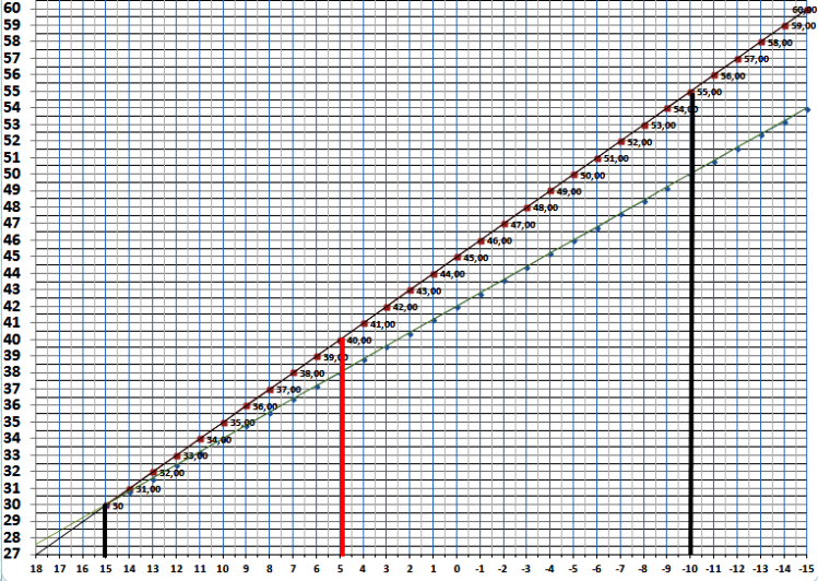

Quand même un souci avec ta loi d'eau, suivant le graphe joint tu devrais avoir 40° de sortie d'eau pour 5°C ext.
Est ce que ta pac ne chercherait pas à monter à une T° qu'elle n'atteint jamais , ce qui expliquerait ta conso excessive.
Si tu met une T° de sortie fixe (ex 45°C )combien de temps mets t'elle à l'atteindre?
As tu déjà pu la monter à + de 70°C?
Ne pas tenir compte de mes reflexions (en italique) .(j'ai fait une erreur et mal lu ton post ) et j'ai corrigé la loi d'eau et reverifié ton post (39,5°C pour 5°C ext) c'est correct à priori...

Ok Bonjour Roomdun,
En fait , je cherche un peu tout azimut les raisons qui font que tu puisse consommer autant et il est bon qu'an on fait des comparaison de tout regarder.
Tu t'y est ans doute mieux pris que moi au départ car faisant confiance aux différents installateurs qui sont passés et qui m'ont proposé cette puissance de pac, je me suis aperçu par la suite qu'ils avaient tous sur-dimensionnés l'installation , j'ai trouvé plus tard,d'après les différents formules/méthodes de calcul à notre disposition, des déperditions qui vont de 9.5 à 10.5KW donc une 11KW m'aurait suffit d'autant plus que j'ai ajouté un poêle en complément qui peut assurer l'intérim.
J'ajoute que mon isolation est plutôt bonne sans être au top (32cm de LdeR au toit, 10 cm sur les mur et 8cm sous chape des baies vites en double vitrage orientées sud)
Te concernant et sans faire de critique je pense qu'il y a un point faible dans l'isolation concernant le toit (et peut être ailleurs?)et si tes besoins ont été évalués aux alentours de 14kw (quelle valeur as tu trouvé?) tu pars déjà avec une consommation majorée dès le départ.
Ne crois pas que je fasse un fixation sur ton isolation, mais tu est dans un cas particulier ou une bonne parie de la chaleur produite au RDC part dans les hauteurs à cause de la mezzanine (tu dis toi-même un équivalent de 180m² du au volume)cela signifie pour moi que tu sera toujours obligé de légèrement surchauffer l'étage pour éviter de trop perdre en bas et là une très bonne isolation au niveau de la mezzanine en particulier prend tout son sens.
Cela ne signifie pas pour autant que ta pac soit bien réglé et tu auras sans un peu d'optimisation à faire et çà peut prendre un peu de temps en essais divers car pour ma part je n'ai trouvé le fonctionnement actuel (qui me semble optimum pour ma configuration ) qu'au bout de trois ans.
Pour les réglages (en attendant le monitoring) tu peux toujours essayer d'augmenter progressivement un peu de delta T° cela peu permettre à ta pac de souffler un peu, tu sera limité au fur et à mesure par le sur-dimensionnement éventuel de tes radiateurs à l'étage.
Bon j'ai toujours eu du mal à faire court, mais cela évite aussi de prendre des racourci qui induisent en erreur.
Ps: pour ton monitoring à mon idée, aux paramètres que je t'ai déjà cité au niveau du ballon, il faut ajouter le départ et retour PAC la T°ambiante au RdC , à l'étage(optionnel), la T° ext soit au mini 8 sondes de T° + le module de conso usb repris sans doute sur sur le Tywatt.(très bonne idée le Rapberry)
