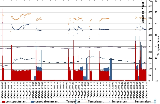

Effectivement un thermostat d'ambiance permet de ne pas faire tourner la pac en permanence. Avec les HT on a pas pour autant trop de démarrage...J'en ai 3 à 4 par jour. Il faut se mettre en mode hystérésis sur le thermostat sans fil Daikin.
Voici par exemple 2 jours et demi de fonctionnement de ma PAC:
Il y a un relevé toutes les 5 minutes donc la consommation est en watt/5 minutes
En rouge la PAC, en Bleu le ballon thermodynamique.
Je baisse la température de consigne la nuit à 18°, la PAC ne se déclenche donc que le matin (parfois en fin de nuit si il fait froid).

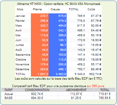

C'est vrai c'est de moins en moins intéressant pour cmoi ela ne fait que 60€ d'écart sur l'année. pour la pac et 70€ pour la maison. Si cela continue je vais faire sauter les HC/HP d'ici 1 an ou 2.
Et encore j'ai la chance d'avoir des heures creuses de 12h00 à 14h00 sinon je serais déjà revenu au tarif de base.
