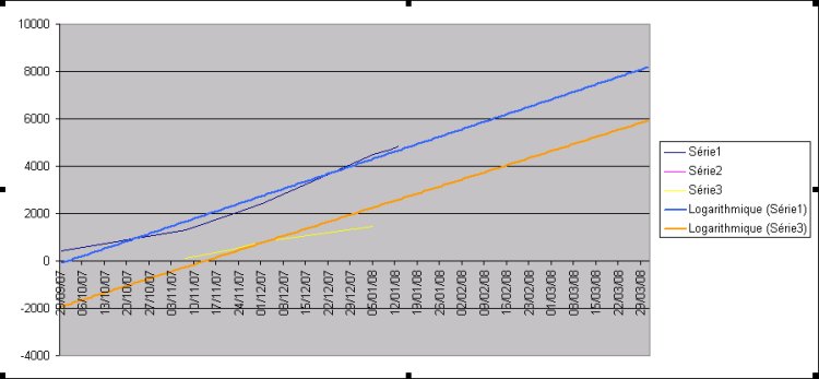

je me suis fais un petit comparatif de consommation entre l'année dernière et cette année, et une extrapolation de ce que cela devrait donner en fin de saison de chauffe.
La courbe bleue est pour 2007/2008
La courbe orange pour 2006/2007
On constate plusieurs choses:
1-La saison de chauffe a commencée bien plus tôt; d'où un décalage de l'ensemble de la courbe bleue vers la gauche
2-La courbe bleue est seulement très légèrement plus pentue que la orange; bien que les températures soient beaucoup moins clémentes que l'année dernière, ceci s'explique pas les travaux d'isolation et les murs chauffants que j'ai réalisé.
3-On pourrait estimer une consommation d'un peu plus de 8000 kwh pour cette saison; ça donnerait une dépense d'environ 750€ (1/3 en heures creuses.)
Pour rappel, je consommais avant avec ma chaudière fioul, ~3000 litres de fioul; soit 30 000 kwh. Je ne saurais dire combien cela représente, je ne sonnais plus le prix du fioul
Autres points importants à signaler; la période de grands froids de Décembre m'a permis de constater que ma PAC était bien dimensionnée pour m'assurer le chauffage; elle n'a jamais enclenché les résistances, même par -8°/-10°. Elle n'a pas été mise en défaut et le confort a toujours été assuré.
Sinon je vais essayé enfin de mettre en fonction mon foyer fermé; faut que je tube la cheminée.
