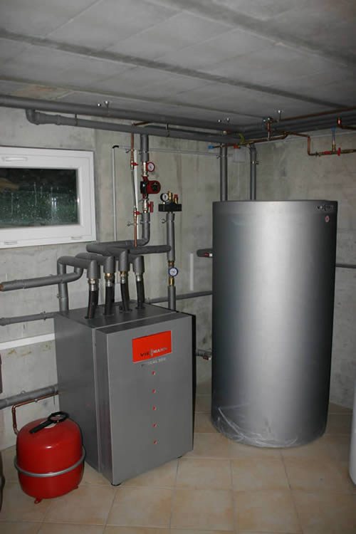

Voici mon installation de pompe à chaleur :
Construction 150 m2 habitable.
Installation tout en plancher chauffant basse température, soit : 230m2 (sous-sol prévu).
Schéma de principe de l'installation :
Installation complète :
Partie echangeur à plaque et circuit intermédiaire :
Pompe circuit intermédiaire :
Partie Ballon tampon :
Pompe circuit chauffage :

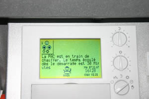

Quelques relevés sur la PAC avec un fonctionnement depuis 30 minutes :
Les différentes températures indiquées sur la PAC :
Réglages PAC :

Salut,
Belle présentation et belle installation surtout :D
Une ch'tite chose qui me turlupine, comment se fait-il que ton thermomètre indique plus de 40°c sur le départ vers ton PC :shock: Cette température est confirmé par ton régulateur qui indique 44.4°c en départ et 21.5°c en retour, la température devrait plutot être de 24-25°c :?:

Justement c'est le problème que je rencontre actuellement.
Je ne comprends pas pourquoi la pompe dépasse les 40°C.
Mon chauffagiste ne sais pas pourquoi et il me renvoie chez Viessmann et eux me disent que c'est normal (sic).
Elle monte jusqu'à 52°C en départ, pour un pc en basse temp c'est un peu élevé.
J'attends de leurs nouvelles et les communiquerai dès que je les aurai.
Florian.

D'après ton schéma, le ballon d'ECS n'est pas chauffé ou pré-chauffé par la PAC ?
Ce qui est étonant c'est que ton eau revienne à 21°c, cette eau à 44°c doit passé ailleur que dans le PC pour passer de 44 à 21 :D

Je pense comme RV45 , c'est à dire que tu n'as pas assez de débit dans ton plancher chauffant d'ou un delta T trés(trop ) important.A mon avis ton circulateur n'est pas assez puissant par rapport à la surface du plancher.
Si tu réduit ton delta T sur ton plancher tu arriveras à un fonctionnement beaucoup + normal.
Par exemple avec un delta T de 6°c sur le plancher , si tu reviens à 30 °C , ta PAC réchauffera l'eau à 36 °C.
Dans ce cas tu pourras laisser l'installation comme elle est c.a.d avec Ballon tampon en série .
En résumé, demande à ton installateur de faire l'essai avec un circulateur de plancher chauffant beaucoup plus puissant
