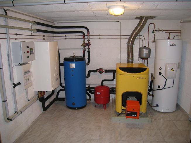

voici mon installation qui tourne depuis 4 jours
Une PAC DAIKIN ALTHERMA 11 kW TriphImage
Module intérieur avec option releve electrique
Ballon tampon 140L
Balon ECS 200L
Le tableau elec Avec un TY WATT 40 tri a sortie pulse

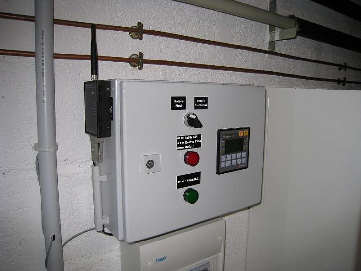

et mon coffret elec avec SELECTION RELEVE electrique ou chaudière
te l'automate qui calcul les couts en HC et HP chauffage et ECS avec temperatures exterieures, historisation tout les jours, conso instantané, compteur sur la saison compteur partiel et journalier ainsi que tout les relevés de températures et exportation sous EXCEL en serie ( wifi a venir)

Voici mon coffret elec terminé
avec communication WIFI
enregistrement journalier
selection de releve
courbe de temperatures etc....

et merci pour l'interet
en fait dans le module ALTHERMA j'ai recupere la commande du contacteur du premier etage de releve et dans le tableau elec il pilote un conacteur jour nuit comme cela je peux forcer la chaudière manuellement si besoin
le selecteur du coffret electrique valide deux relais un pour la releve fioul et l'autre pour le releve elec qui ouvre un contacteur de puissance placé dans le module ALTHERMA derriere le contacteur de releve pour couper la puissance des resistances
bonne soirée

Et sur le chaudière tu agis sur quoi? Circulateur de la chaudière?
Et une autre chose, pour faire ton ECS en été, le circulateur de l'altherma est t'il constamment en fonctionnement?
On va pas commencer à économiser l'énergie sinon les écolo vont se frotter les mains. (H.Simpson)
louloutefather
Messages : 40
Enregistré le : dim. juil. 13, 2008 11:01 pm
Message par louloutefather »
En fait seul le circulateur du circuit radiateur tourne en permanence (en mode chauffage)
la chaudière est alimentée en cas de demande et son fonctionnement est forcé (entrée thermostat shuntée) le circulateur de la chaudière demarre avec elle
le circulateur du module ALTHERMA ne fonctionne que lorsque qu'il y a production d'ECS
bonne fin de journée

louloutefather a écrit :Bonjour
bonne soirée
au plaisir
Salut
C'est intéressant et une belle installation. :) Merci de nous la présenter.
Ce contacteur est utilisé pour 2 phases : celle de dégivrage, et celle de backup.
Pour le fonctionnement courant, j'imagine que tu restes avec ton sélecteur sur relève électrique non ?
Pour ce que j'ai vu, bien que je n'ai que testé, cette relève électrique intégrée fonctionne de façon concomitante avec la marche du compresseur pour le backup. C'est vraiment un appoint, pas une relève au sens propre.
Avec ta chaudière, ce sera pareil ?
Tu dis altherma TRI, mais le compresseur est en 400V ? Juste les résistances non ?

Pour l'instant je n'ai pas fait d'essais puisque l'installation date d'un peu plus de 15 jours j'avais pas pensé au degivrage le problème c'est que si je laisse en elec il faut que je force la chaudière en manuel ou que je la pilote avec autre chose l'automate ou un thermostat (moin facil a regler)
dans l'etat actuel si le module ALTHERMA demande les resistances c'est le chaudière qui de met en route pour le degivrage c'est peut etre pas l'idéal ?
En ce qui concerne le TRI l'unité exterieure et intérieure sont en 220V TRI car dèja dispo au compteur moins embetant pour l'equilibrage des phases et surtout plus economique pour le demarrage du compresseur (c'est toujours ca de gagné)
PAC DAIKIN ALTHERMA 11kW relève fioul sur radiateurs, avec ECS 200 l
http://www.chaleurterre.com/forum/viewtopic.php?t=7236
fredoche
Messages : 1547
Enregistré le : mer. nov. 30, 2005 1:03 pm
Localisation : Bresse- S&L(71)
Message par fredoche »
220 ou 230, c'est du mono, je comprends pas :D mais c'est pas grave
Pour ton dégivrage, il faut que de l'eau chauffée (pas forcément chaude) traverse ton changeur à plaques. Tel qu'est prévu le schéma, l'enclenchement du contacteur entrainant la relève désactive le circulateur de l'altherma ? C'est ce que tu sembles dire plus haut.Ca c'est génant au moins pour le dégivrage. Un échangeur qui gèle peut claquer en quelques secondes, et dans ce cas précis, vu le montage, attention à la garantie.
M'enfin doit y avoir des sécurités, tu ne saurais descendre en dessous de 5 ou 7°C dans l'échangeur, sans remonter une erreur à mon avis. Il y en a une aussi sur le contacteur de débit, il faut la prendre en compte.
Je pense qu'il faudrait valider et tester les 2 scénarios, relève et dégivrage, pour évaluer leur bon fonctionnement. Je pense que les gens qui t'ont installé ça savent ce qu'ils font, et que tout ça est pris en compte :wink:
Après... l'usage de la relève pour le dégivrage, pourquoi pas. Mais faut être sur de ce qu'on fait.
:wink: Je n'avais pas voulu relever, car le tri, c'est du 400V (380V dans le langage courant). Et c'est sûr qu'il est plus facile d'équilibrer les phases en triphasé, sur du mono, je ne sais pas faire ! Sinon, installation très bien faite, bravo.
