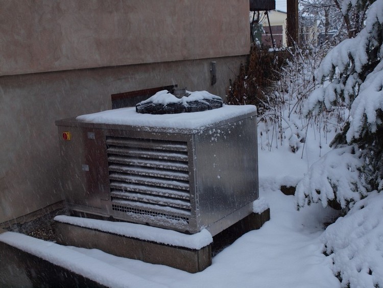

atsinfo a écrit :Et ça marche toujours
Oui, ça marche toujours, mais moins bien (le COP se dégrade au fur et à mesure que la T° ext diminue).
Par contre, dans le cas de cette photo
il faudrait quand même penser à déblayer un peu la neige et la glace qui obstrue la circulation de l'air.
Perso, si je laisse la neige sur le dessus, je veille toujours à ce que l'évapo soit dégagé.
Un petit coup de balayette après les chutes de neige et l'affaire et pliée. :wink:

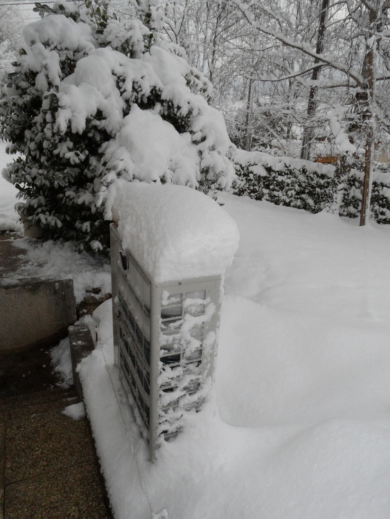

Et la mienne
PAC Amzair PA28 PRC sur plancher chauffant rdc et étage
C.E.S.I. Vaillant auroSTEP
P.V. 2928 Wc

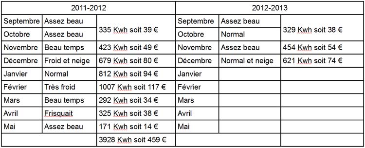

Voilà mes consos pour décembre 2012
PAC Air/Eau Altherma 11Kw + 3 Kw sur 120 M2 PC BT sans ECS
http://www.chaleurterre.com/forum/viewtopic.php?t=7541
On va pas commencer par gaspiller les éconnomies d'énergie.

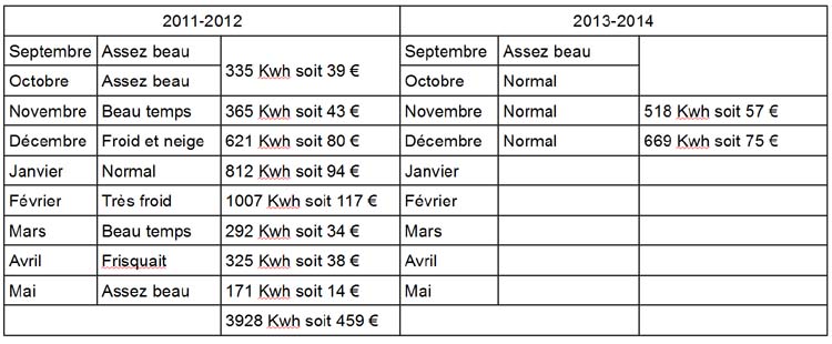

Bonjour à tous, voilà mes consos pour décembre 2013
Je vous avais parlé de mon problème de performance de ma PAC que je pensais avoir réglé, mais il n'en était rien. Elle fonctionnait toujours aussi mal et il m'a fallu monter ma courbe de chauffe en loi d'eau sans être satisfait.
En parcourant le forum, j'ai fini par trouver l'origine du problème. Les boues avaient finies par boucher et gripper les vannes à piston des circuits à faible débit avec une accumulation impressionnante de boue dans ces même circuits.
J'ai donc vidangé chaque circuit séparément et dégrippé les vannes à piston et tout est rentré dans l'ordre.
Pour finir le nettoyage, je tourne actuellement avec de l'eau et du liquide vaisselle ( vue sur le forum ) avant une nouvelle vidange ce printemps
