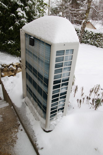

Voilà ma PAC au pire de l'hiver. Le plus fort c'est qu'elle marchait toujours, j'ai du quand même lui mettre quelque fois +2° au pupitre pour compenser les nombreux givrages.

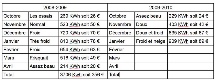

Voilà mes consos pour le mois de janvier 2010 avec 1/3 en heures creuses. La PAC a du subir l'assaut du froid et de la neige avec de gros givrages, mais elle a tenu le coup.

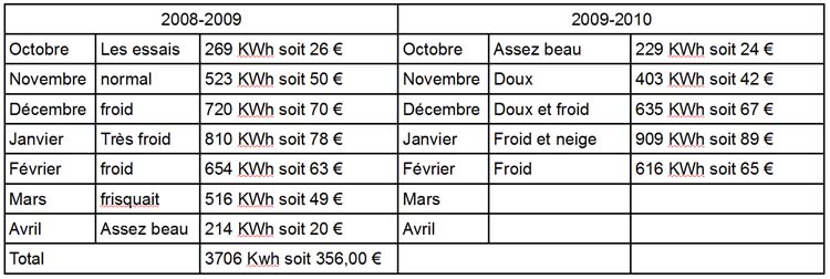

Voilà mes consos pour le mois de février assez froid avec de la neige.
