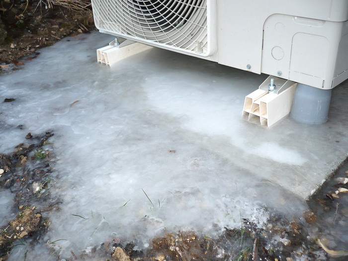

Avec des gelées permanentes , c'est une bonne période pour tester son installation Pompe à chaleur.
En ce qui me concerne je regrette pas d'avoir surdimensionné ma PAC pour affronter ces grands froids. Tous fonctionne à merveille avec 5 cms de glace sous l'appareil

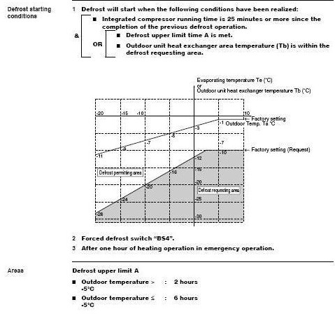

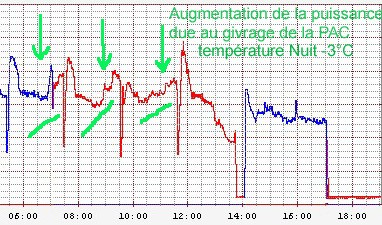

Je vois que ta PAC a transformé ton jardin en banquise, sur quel cycle est réglé ton dégivrage ?? J'ai remarqué que ma PAC consommait plus lorsque l'échangeur était complètement obstrué par la glace, dans certain cas il serait peut être profitable de choisir un cycle plus court ??

Je ne savais pas que l'on pouvait régler le cycle de dégivrage sur l'Altherma ?
Il est vrai que le dégivrage n'est pas optimum et que la pompe est à la peine avant le dégivrage quand il fait froid.

Autant pour moi, je pensais à un groupe DAIKIN type RZQ, les Althermas n'ont pas de possibilité de réglage du dégivrage, seulement un Switch de dégivrage forcé, la variation de dégivrage cyclique se fait par la température extérieure, 2 ou 6 hatsinfo a écrit :Je ne savais pas que l'on pouvait régler le cycle de dégivrage sur l'Altherma ?
