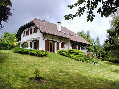

Pour la maison, elle tout à fait simple, c'est la prise de vue qui l'améliore.

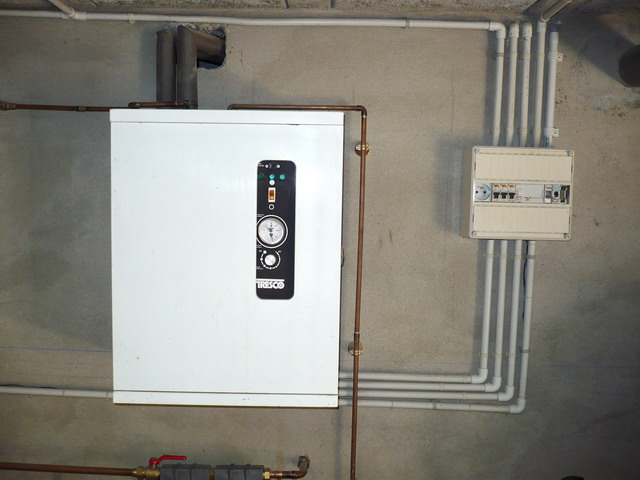

Voici l'ancienne chaudière électrique

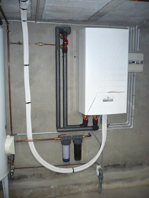

et la nouvelle en remplacement, difficile de faire plus simple.

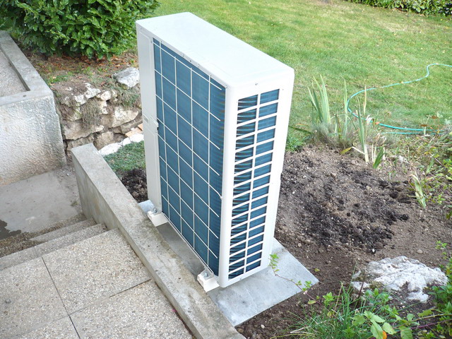

Avec son module extérieur
Pour des raisons techniques et pour éviter le bruit de raisonnance sur les murs, le module extérieur à été déporté à l'extérieur du trottoir.
Actuellement aucun bruit dans la maison et aucune nuisance pour les voisins
