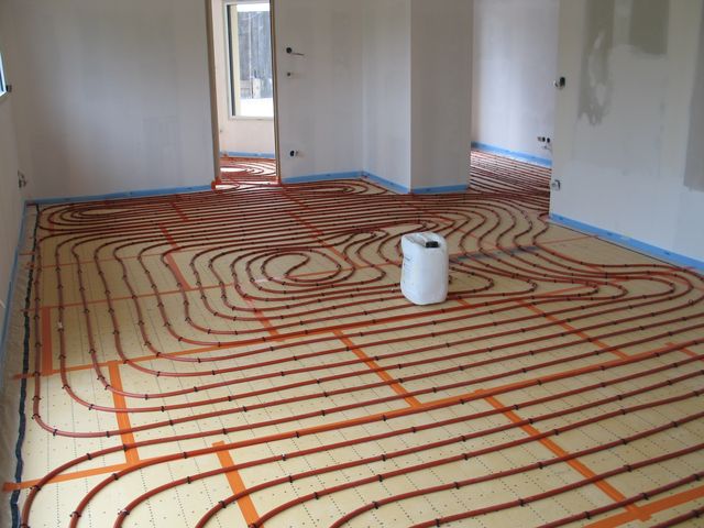

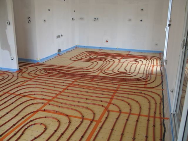

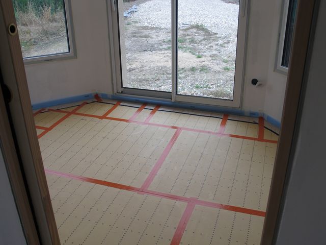

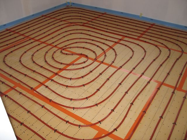

d'abord la pose de l'isolant de sol , du TMS 60mm de chez EFISOL.
puis la pose du plancher chauffant.

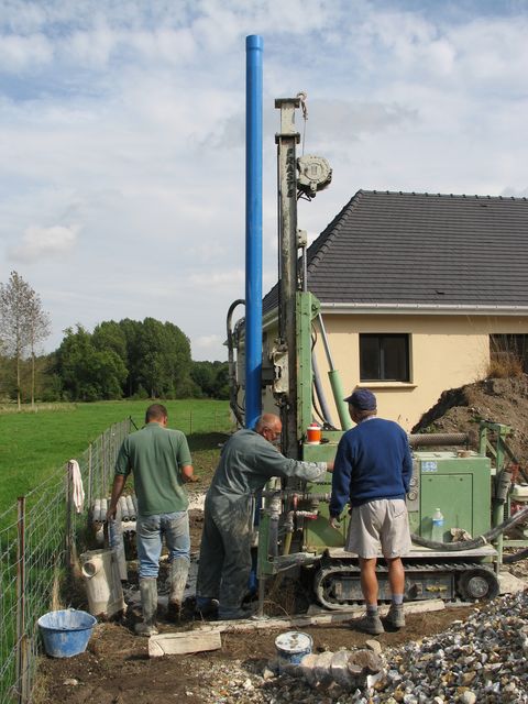

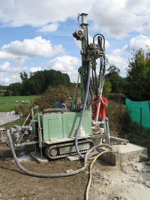

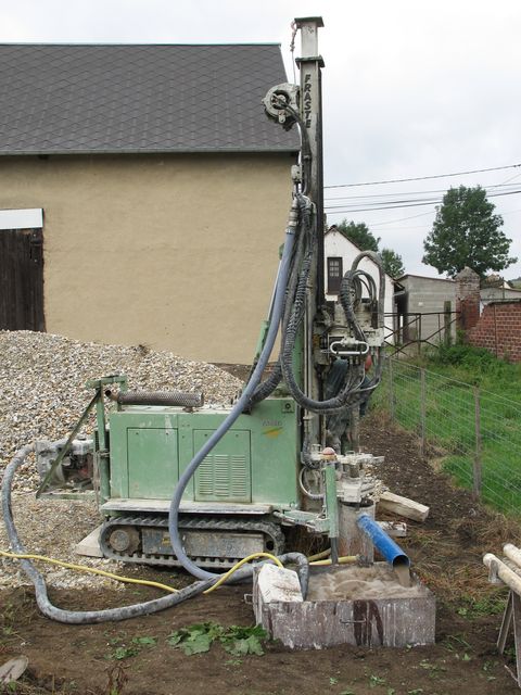

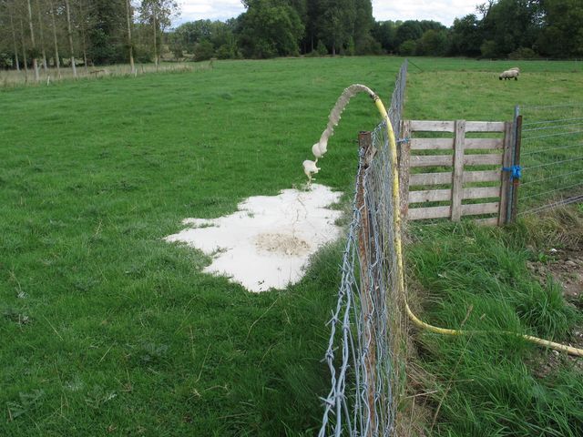

Le forage :
Travaux réalisé par la sociètè : Forage de Champagne
présicion sur le forage .
2 puits, 1 captage à 20 m, rejet à 18m.
niveau d'eau dans le puit 1 : 1.10m
niveau d'eau pendant le pompage à 10m3/h : 3m
autant dire , y'a de l'eau !
je fais bientôt la faire analyser. je n'ai pas sa température pour le moment.

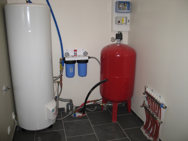

le ballon tampon pour le forage (et le reste de la maison par la suite)

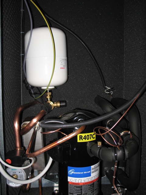

le coffret de démarrage de la pompe est juste au dessus. et le collecteur du PC sur la droite. on peux voire également un tuyaux de PEHD diam 32 en l'air, c'est pour le puit de rejet.

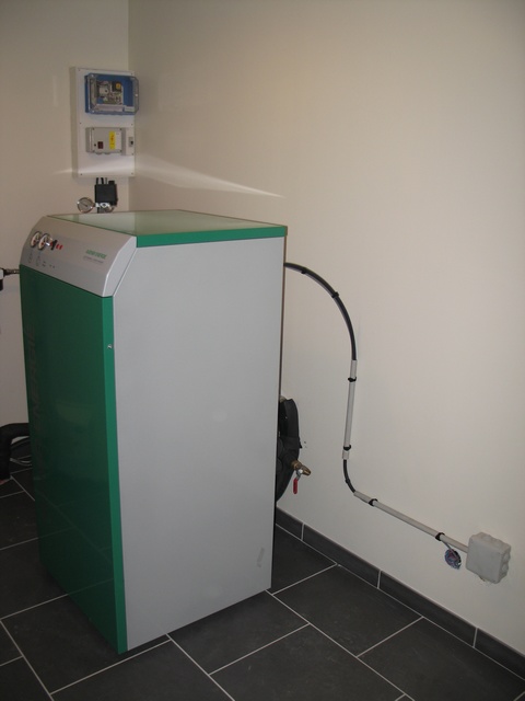

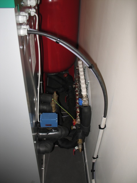

voici la PAC. elle cache le BT. elle est assez haute car elle contient l'ensemble compresseur / vase d'expansion / circulateur.
l'ensemble des raccords hydrauliques (depart/retour du PC) et circuit eau de forage ( primaire et rejet )
le "panneau de commande" de la PAC : on fait pas beaucoup plus simple !
le coeur de la PAC. la qualité de la construction semble très bonne.
passons à la mise en service Vendredi matin :
le technicien arrive est ouvre les capots, verifie les pressions, et hop voilà la machine que lance. après plusieurs vérifiacation et 30 min de fonctionnement, tout semble en ordre et il arrete la machine pour remonter les capots.
puis remise en route : 5 min de fonctionnement à peine et hop tout s'arrete.
argh... je me dis ca commence bien !
on trouve vite le problème : plus d'eau qui arrive dans la PAC!. le forage qui marche sans probleme pour l'usage domestique depuis septembre ne donne plus.
petit tour dans le vide sanitaire de la maison ou se trouve mon filtre de forage Cintropur en 50mircon. bouché totalement !
demontage, nouveau filtre (j'en profite pour réparé un petit scuintement..
:P ) et le j'ai refait coulé le forage prendant 2 h à vide pour bien le "purgé" de tout dépot.
depuis remise en route et l'ensemble tourne !
