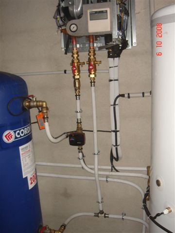

Voici les photos de l'installation :
Positionnement du module intéreur / ballon tampon 200 litres / ECS 300 litres :
Module extérieur :
Distribution sur Ballon tampon et ECS / Sous compteur pour connaître la consommation exacte de la PAC :
Détail sortie du Ballon tampon / Liaisons avec réseau existant :
Vue de l'installation finie, on note le Th° sur le ballon tampon qui commande la mise en route de la PAC :
Gros plan du Thermostat avec sonde en façade commandant la mise en route de la chaudière (réglé sur -10° par l'installateur)
Gros plan sur le PER utilisé : on remarque une couche d'isolant...
Module extérieur :
