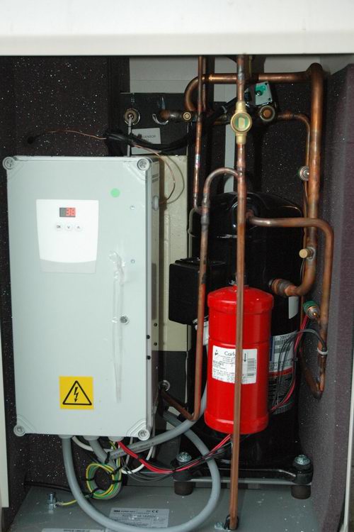

L'intérieur de la bête
Le tableau électrique et la régulation : savent-ils ce qu'est une équerre chez Zaegel Held ?

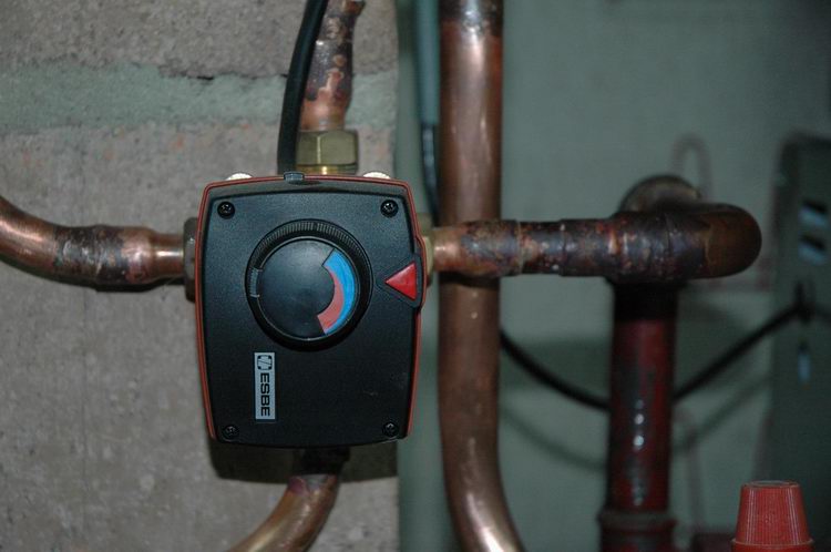

La vanne ... qui a causé quelques soucis...

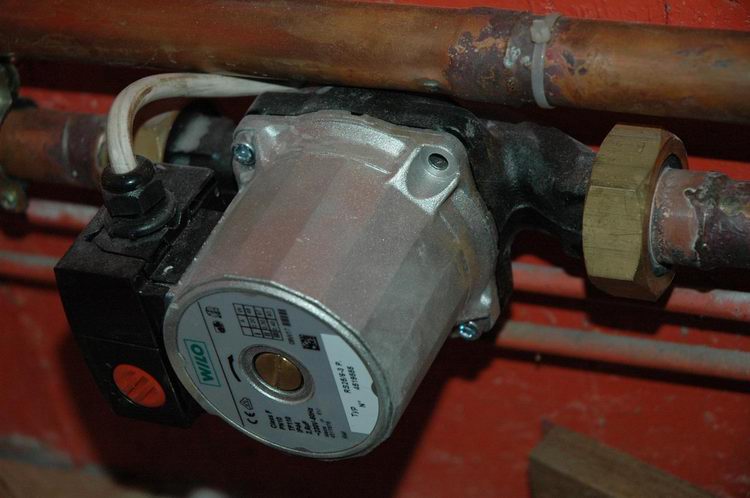

Le circulateur PAC
Le circulateur chauffage
Quelques difficultés de démarrage fin septembre : la pompe faisait systématiquement appel à la chaudière avec une température de 8/10°. Le frigoriste s'est cassé la tête quelques jours, a passé des heures au tel avec un technicien Zaegel Held, m'a changé la régul, ce qui n'a rien changé pour finalement s'apercevoir que la bague de commande d'ouverture de la vanne avait été montée à l'envers en usine et maintenait le contact en position demande chaudière !
Le circulateur PAC

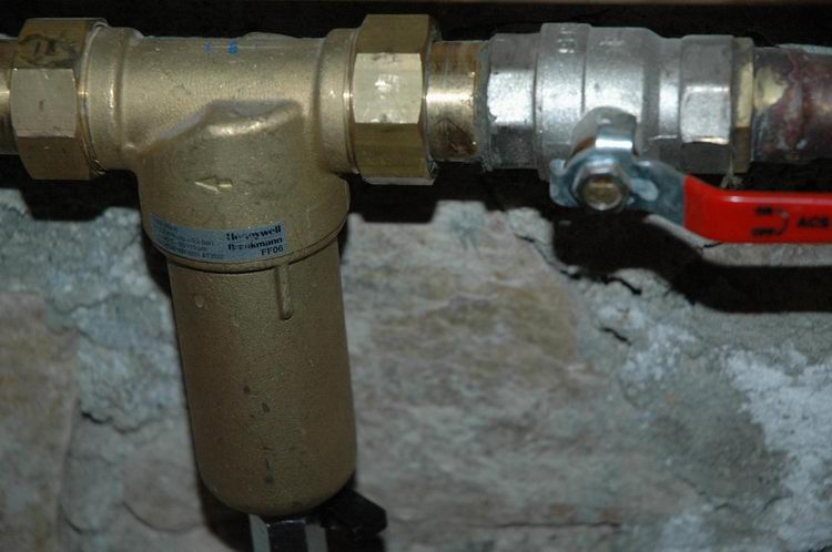

Le filtre (rouge) de la PAC est énorme pour une PAC de cette puissance
D'accord, mais c'est bien ou pas ?

Bien ou pas ou et non, ca sert à rien on va dire. C'est un filtre déshumidificateur et à donc un certain pouvoir de déshu qui est relation avec le volume du circuit, l'inconvénient sera la perte de charge supplémentaire qu'il crée. Mais bon c'est comme ca, c'est comme ca hein!
