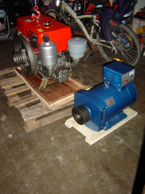

MAMO
Messages : 660
Enregistré le : sam. août 09, 2008 1:09 pm
Localisation : vendée
Message par MAMO »
Une photo du couple ...
J'éspère Qu'ils vont s'entendre: :lol: :lol: :lol:
Ca n'avance pas bien vite ... mon affaire ...
Trouver une poulie 3 gorges, qelle calvaire!
Je pense attaquer le chassis cette semaine.
@ + Nicolas.Image
