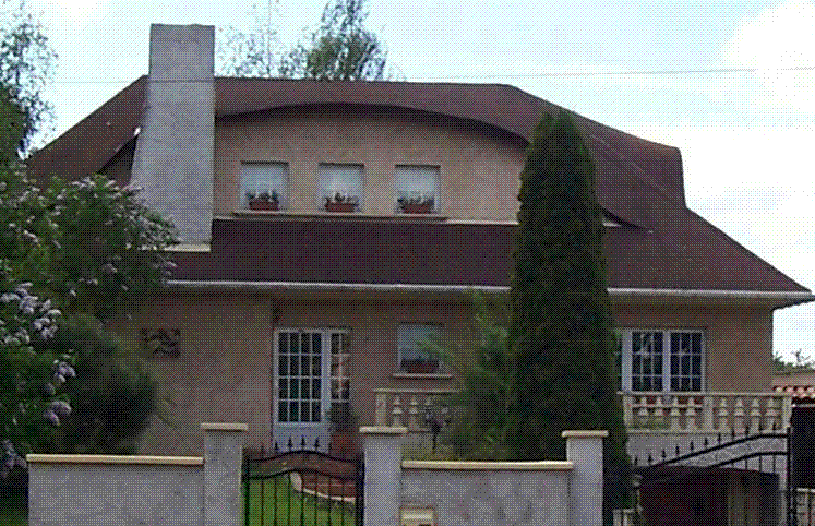

la maison

la maison

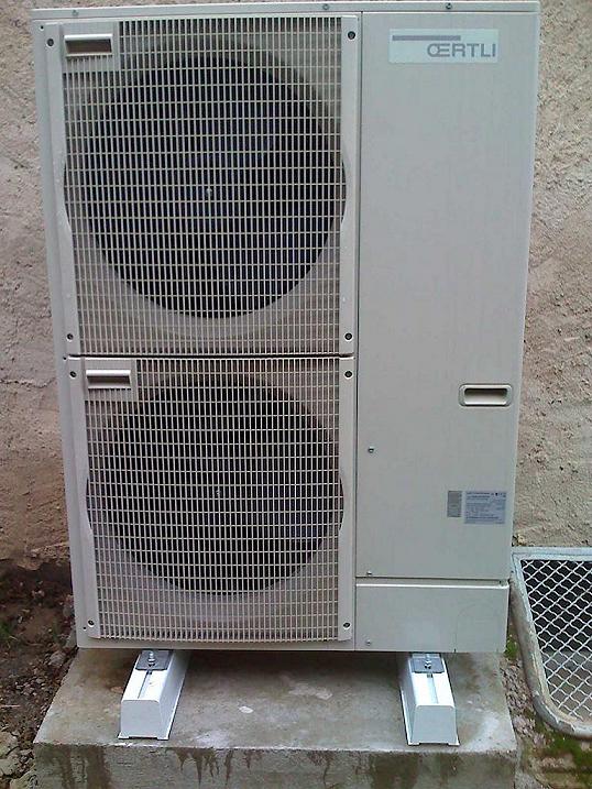

Le groupe exteriereur

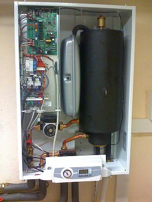

Le module interieur:

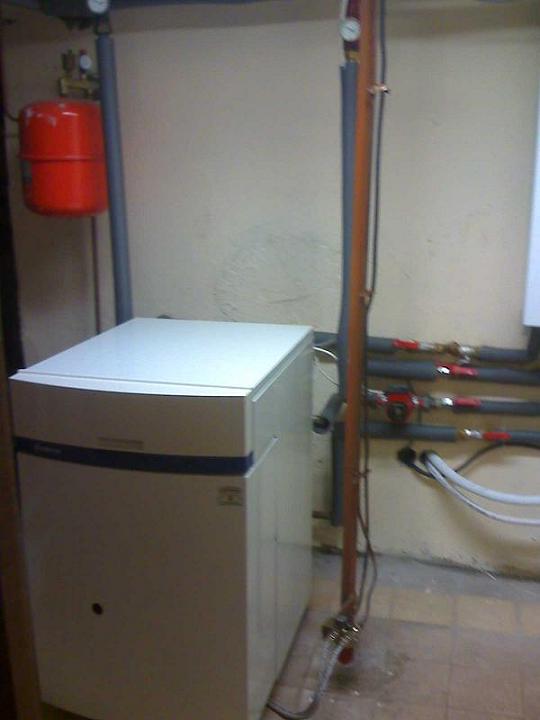

La chaudiere BUDERUS en releve:

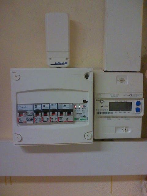

Le tableau electrique de la PAC + son compteur:

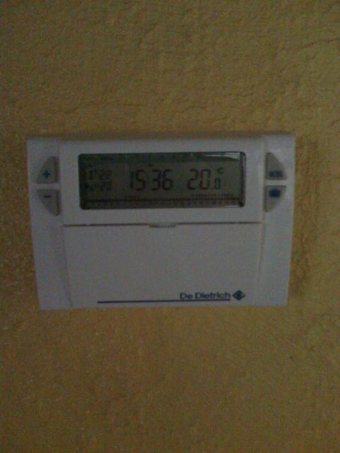

Le thermostat d'ambiance sans fil:

Bonjour Ludo67,
Mon thersmotat d'ambiance agit en tout ou rien sur la pac , mais la regulation de la pac en loi d'eau est toujours active , il faut augmenter le reglage de la temperature d'ambiance sur la regulation de la pac de 2 degres ( d'apres constructeur) pour que l'emsemble fonctionne correctement.

Merci pour ta réponse,
C'est bien ce que je pensais , le contact sec thermostat est logiquement raccordé en série sur la régulation loi d'eau qui de ce fait , si un dépassement de deux degrés par exemple viendrait à ce présenter sur le thermostat d'ambiance cela "ouvrirait" le circuit afin de ne pas démarrer le groupe extérieur.

Bonjour Ludo67
je ne sais pas quelles sont les plages de modulation du groupe exterieur ,
il y a au moins 5 niveaux.
La regulation de mon groupe interieur gere bien l'inverter de du groupe exterieur,
je le remarque en bien en cas de releve car avant de mettre en marche la chaudiere la puissance est maximal puis quand la chaudiere demarre , la puissance diminue.

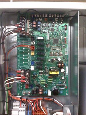

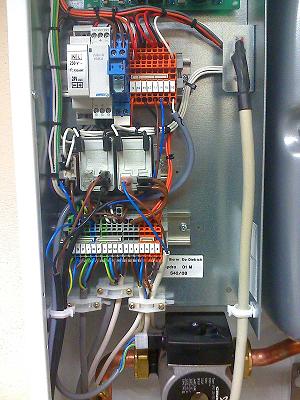

Merci pour les photos Poloc57,
Je ne dois pas me tromper si je te dis que la carte électronique est une carte Mitsubishi
Je pense que c'est la même qui est montée dans ma zuran.
Aurais-tu un schéma électrique du module hydro et pourrais tu me dire comment sont positionnés les différents switchs de la carte.
Carte d'une Zuran :
Carte d'une Zuran :

Salut Jc, salut Poloc57,jc61 a écrit :Merci pour les photos Poloc57,
Jc ,non non!! tu ne te trompes pas !!! ,étant donné que le groupe extérieur est du Mitsubishi . C'est pour cela que mes questions précédentes portaient sur le mode de régulation de celle-ci... Tu vois ou je veux en venir ....
Tu as du suivre probablement la discussion sur la présentation d'Elf sur la Zuran pour atterrir sur ce post si je ne me trompe ?
Comme quoi, quand je le disais que la régulation de la Zuran n'était du que par la conception "somptueuse!!!" d'Ajtech ...
