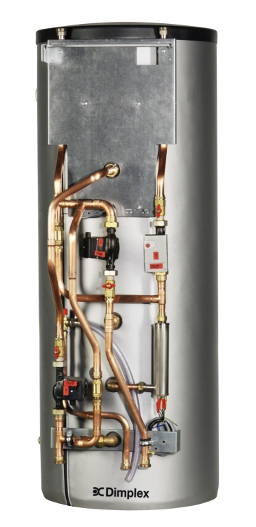

La nouvelle tour hydraulique Dimplex HWK 332 :
Elle peut équiper toutes les PAC suivantes :
LA 8 PMS
LA 8 AS
LA 9 PS
LA 11 PS
LA 11 MS
LA 11 AS
LA 20 AS
LA 17 PS
LA 22 PS
LI 9 TE(L)
LI 11 ME
LI 11 TE(L)
LI 20 TE(L)
SI 5 / 7 / 9 / 11 ME ou TE
WI 9 et 14 ME ou TE
Elle peut être commandée avec la régulation montée directement sur la tour seulement avec la LA 9 TU, LA 12 TU et LA 17 TU
Comparaison avec les modules hydrauliques standards :
Sans tour hydraulique : 1 circuit + ECS :
DDV 25 : 522€ découplage hydraulique
UP 80 : 352 € Circulateur PAC
UPE 60 : 437 € : Circulateur chauffage à régulation électronique
UP 60 : 190 € Circulateur ECS
PWS 332 : 2252 € : ballon combiné 100L de tampon et 300L d'ECS
CTHK 635 : 318€ résistance d'appoint 4.5 Kw chauffage
FLH 60 : 320 € résistance d'appoint ECS 4 Kw
Soit un total de : 4391 € HT tarif 2010.
Avec Tour hydraulique commandée séparément :
HWK 332 : 4720 € tout pré monté !
Je pense que si vous avez un projet avec chauffage et ECS, le choix de la tour hydraulique n'est pas négligeable, surtout compte tenu du crédit d'impôt, car la tour hydraulique rentre dans le crédit d'impôt.
