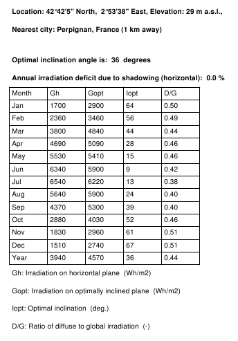

je ne dis pas que je chauffe 8h mais que la PAC TOURNE 8h mais régule sur 24h, le reste du temps c'est le ballon tampon et l'inertie des radia et du bâtiment qui fait volant.
Par ex. temps de marche annuel de la PAC: 10500 / 8 = ~ 1300h
jhub a écrit : Quelle puissance du soleil d'hiver est capable de recevoir une surface de 50m² ???
cf le tableau ci-dessus pour Janvier: 1700Wh/m2/J 50% rayonnement direct et 50% rayonnement diffus
NB: les données du tableau sont tirées de la base de données du centre de recherche de la Commission Européenne:
Joint Research Centre, Ispra, Italy
no problèmo, elles sont très fiables. :D

babar a écrit :Salut
Tu annonces une puissance de rayonnement ok...mais ton coeff albedo il va te servir à quoi vu que ta surface de captage est à priori au même niveau que le sol (ton coeff vu plus haut est plutôt valable pour un irradiation perpendiculaire)!? Ensuite estimer l'énergie qui rentre dans ta piscine en considérant que les rayons sont plutôt rasant en hiver, ta surface d'aperture diminue considérablement ainsi que ton captage potentiel du fait de la réverbération de l'eau. Pour finir ton captage implique de na pas bâcher ta piscine, perte par évaporation énorme (50% des déper d'une piscine).
Et un petit problème de plus, échangeur à plaque de pac en INOX 316 L incompatible avec des solutions riches en chlorures.
Questions pertinentes, merci babar
1/Qu'elle quantité d'énergie recevra le bassin?
Étant donné la faible incidence des rayons, à première vue ce que l'on pourrait penser ne pas pouvoir récupérer beaucoup,
mais en y regardant de plus près, on peut se rendre compte que l'inclinaison des rayons incidents n'y change pas grand chose
et pour 2 raisons:
- La moitié de l'énergie reçue l'est sous forme de rayonnement diffus, donc peu importe l'angle incident, quelle que soit
l'inclinaison du plan de 0 à 90° il recevra exactement la même quantité d'énergie.
- Pour l'autre moitié reçue en rayonnement direct, il faut considérer que l'eau ne se comporte pas comme un solide!
C'est d'ailleurs ce qu'indique clairement le coefficient moyen d'albédo de l'eau : 0.05 pour de l'eau calme.
Cela montre clairement que 95% de l'énergie reçue passe dans l'eau.
On a donc une réponse claire à cette question capitale.

@ Bubar et jhub
Je viens de réaliser que vous faites une erreur d'interprétation des données du tableau!
Pour clarifier ça, j'ai recomputé la base de données pour:
-surface horizontale
-surface d'inclinaison optimum, pour chaque mois
-surface d'inclinaison optimum fixe, pour chaque mois
--> Image
Je pense qu'on se comprendra mieux. :)
En clair
- l'inclinaison optimum d'un plan fixe pour une captation maximum d'énergie sur 12mois est de 36°
- l'inclinaison optimum pour janvier est de 64° mais on perd ensuite un peu les autres mois.
- l'inclinaison optimum pour juin est de 9° on pourrait trouver ça bizarre, parce que les rayons ne sont pas perpendiculaires au plan, mais en fait, il est plus avantageux d'incliner un peu plus pour profiter également du rayonnement réfléchi par le sol.
Évidemment, l’inclinaison optimum de 36°pour l'année tient compte du rayonnement diffus et réfléchi, intégré sur l'année et pas uniquement du rayonnement solaire direct.
Bon là on est carrément hors sujet :lol:
Pour résumer:
En janvier une surface horizontale reçoit: 1700Wh/m2/J
et si elle est inclinée convenablement: 2900Wh/m2/j
