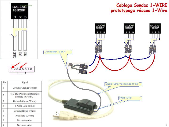

installation d'un réseau 1-wire : il te faut:
* les sondes : des DS18B20 Ă  prendre sur ebayhttp://cgi.ebay.fr/5x-Dallas-DS18B20-1-Wire-Digital-Thermometer-TO-92/121003970867?pt=FR_YO_MaisonJardin_Bricolage_ElectroniqueComposants&hash=item1c2c661133 ou mieux des sondes toutes faites- car au final les inserer dasn un tube conducteur, les rendre etanche c'est pas si simple?
http://cgi.ebay.fr/DS18B20-Dallas-1-Wire-Digital-Thermometer-Etanche-Waterproof--/110975339141?pt=FR_YO_MaisonJardin_Bricolage_ElectroniqueComposants&hash=item19d6a54a85
* l'interface USB-RJ45 : linkUSB Ă  prendre chez HOMEchip
http://www.homechip.com/catalog/product_info.php?cPath=22&products_id=158&osCsid=f5c8c5a132c0dbb86945c140e63e9391
C'est un peu cher, mais il disent que l'ectronique prend en compte les pbs d'impédance du bus 1-wire. C'est du RJ45 (réseau),
il en existe aussi en RJ11 (Téléphone) Peut etre en existe-t-il d'autres moins cher?
* drivers lors du branchement de l'interface USB Windows va demander les drivers, il faut lui fournir les drivers appropriés ( normalement lien fourni avec l'interface)
A reception des sondes, en prendre 2 ou 3 et les relier par un fil et des dominos, raccorder Ă  l'interface USB, brancher et lancer Itow.
Voici un petit schema pour prototyper vite fait un reseau et passer aux tests!

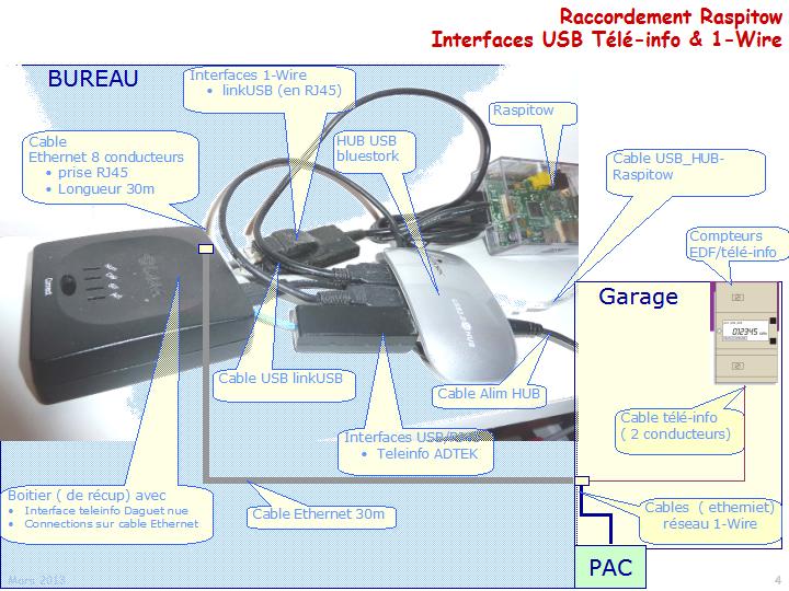

RV45 a Ă©crit:Encore une question c.est quoi le Raspberry Pi ?
voir ce lien sur le forum Itow
http://itow.fr/Forum/index.php/topic,450.0.html
En plus le PC peut communiquer avec le boitier/Raspberry de mesures par un réseau IP ( soit par liaison filaire ou radio/wifi

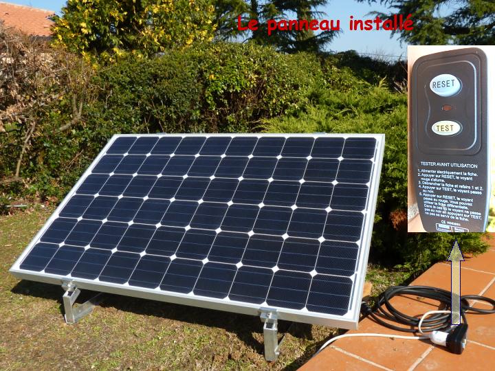

Pour ma part j'ai craqué pour un kit PV en autoconsommation MICES 250W avec micro onduleur involar MAC250 et prise avec différentiel intégré.
http://mices.fr/shop/article_00_MM_EG_250/Kit-Module-EGing-%2B-MO-Enphase-%2B-Connecteur.html?sessid=paWORdifxW7SOl25PkAXHvCjr5xDO6XEn76CEV1esKItMBVxKmgugKg0ElFJHTdc&shop_param=cid%3D1%26aid%3D00_MM_EG_250%26
Je suis un peu déçu car en plein soleil ca ne fournit que 160W....( cable de 25m, compteur EDF téléinfo). Ca n'a pas marché du 1er coup, mais j'ai pu me former et bien expérimenter cette techno et ses limites.
Voici une photo du kit monté, avce detail sur la prise/disjoncteur différentiel de sécurité

Pas de souci on est là pour s'entraider. Pour ma part j'ai reussi à maitriser la bete sans jamais le brancher sur un ecran! ( assez incroyable quand tu y réfléchis un peu) et Elf y a fait des mises à jour depuis chez lui, à distance, pendant qques jours..
Voici les étapes clés (de mémoire):
  • vĂ©rifier tous les branchements , [i]brancher le raspi en filaire sur la box pour commencer[/i]
  • 1er demarrage, recherche de l'adresse ip du raspi sur ton rĂ©seau, depuis l'interface de ta box
  • 1ere connection sur raspitow avec l'interface lightvnc. Attention il faut specifier
    adresse ip raspitow:39 et non 1 ou 32 comme marqué dasn la doc
Voici un schéma-photos de mes branchements
