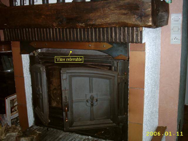

Chauffage au bois
Pour le chauffage au bois, J'utilise un insert Deville (Charleville Mézières) qui n'est pas couplé à la chaudière, mon installation de chauffage étant terminée depuis déjà de nombreuses années.
- J'ai déjà réfléchi à la pose d'un serpentin autour du cône de cet insert, mais c'est un peu complexe, car il y a une vitre relevable qui peut s'effacer au profit des portes en fontes... (voir photo) et comme elle remonte vers le haut, elle couvre en partie le cône.
- Finalement : j'ai greffé le ballon de 200 L sur l'installation de chauffage avec un robinet thermostatique et un anti retour.
1 ) Chaudière arrêtée : Lorsque le ballon atteint une bonne température, le robinet thermostatique étant ouvert, que le thermostat d'ambiance est en demande de chauffe, il déclenche la mise en route de l'accélérateur (si le ballon n'est pas à une bonne température, la chaleur emmagasinée sera néanmoins utilisée, mais avec un rendement moins performant)
2 ) Si la cheminée est en fonctionnement (Chaudière arrêtée) le thermostat d'ambiance n'est pas en demande, et l'accélérateur ne démarre pas... le ballon garde ses calories.
3 ) Si la chaudière est en fonctionnement, la seule contrainte pour que la chaleur emmagasinée soit utilisée : Il faut que le ballon soit à une température supérieure au réglage du thermostat de la chaudière elle même, si l'eau du ballon solaire passe en dessous, le robinet thermostatique ferme la vanne, et dans ce cas, seule la chaudière fonctionne... mais c'est de moins en moins souvent désormais, nous privilégions le Bois
