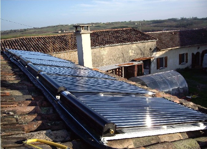

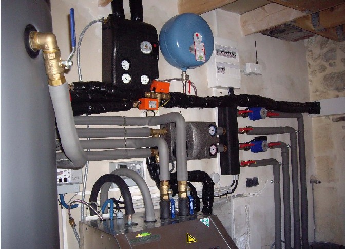

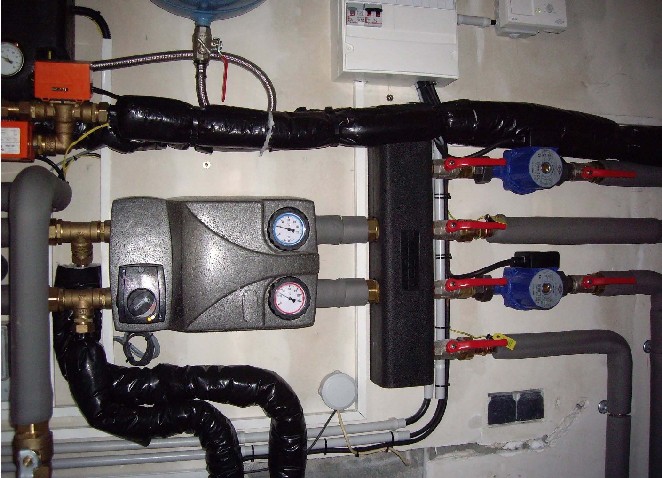

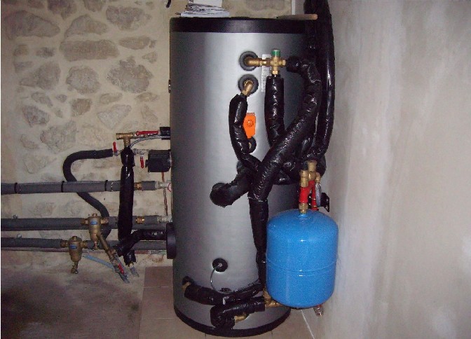

Et voici quelques photos de notre installation.
Le Gascon du bord'Haux

tu n'avais peut etre pas le choix, mais l'inclinaison ( visiblement 30°maxi ) me semble vraiment pas appropriée pour se chauffer l'hiver.

chriis45 a écrit :bonjour,
Et oui nous n'avions pas du tout le choix.
Pas de possibilité d'installation au sol car nous n'avons pas de terrain au SUD.
Nous avons donc pris les capteurs U-MAX sous vide qui ont la particularité de ne pas trop perdre de rendement avec une inclinaison et orientation non optimum.

sur la première photo, c'est quoi le gros ensemble avec les deux thermometres je crois.

Message par vile-coyote »
on dirait un bloc de régulation V3V d'un fabricant,
pour le vendre cher faut mettre de la carrosserie autour :cry:
une V3V avec 2 robinet ca coute pas 400 roros.....
Pas trop?! :? Des capteurs tube à flux direct auraient surement été plus performant!

bonjour,.
c'est facile de donner des conseils quand c'est fini... heu moi j'aurais quand même fait un support sur le toit pour incliner davantage les capteurs.
le peu d'influence de l'inclinaison horizontale, ben j'y crois pas vraiment.. voir pas du tout... :oops:

ben le problème de l'inclinaison des capteurs c'est une vrai plaie.
Coluche aurait pu dire:
il y en a qui auront des toits a 15°... se sera dur pour eux.
il y en a qui auront des toits a 30°... se sera dur pour eux.
l y en a qui auront des toits mal orientés... se sera dur pour eux.
l y en a qui auront des masques... se sera dur pour eux.
il y en a qui auront des toits a 15° des masque, orienté plein nord: alors pour ceux se sera encore plus dur !
sur le toit
Soit on fait des petites cales, c'est toujours ça de pris
Soit on fait un vrai support bien incliné et on ne dort plus des que le vent souffle
Soit on le laisse comme cela, mais alors l'été....
moi je pense toujours que les tubes avaient une magnifique opportunité, mais elle n'est pas utilisée a cause des caloduc: C'est de les placer a l'horizontale , a ce moment le soleil sera toujours a l'angle idéale quelque soit la saison ou l'inclinaison du toit.
Ca me semble un meilleur argument que celui des notices qui disent que grace a sa surface circulaire le captage solaire démarre plus tôt le matin et se termine plus tard le soir
Viessman fait des capteurs que l'on peut placer avec les tubes horizontaux, ensuite on règle l'absorbeur pour donner le meilleur angle, on pourrait dire que chaque tube se comporte comme un mini capteur parfaitement orienté..... mais vu le prix on oublie :cry:
