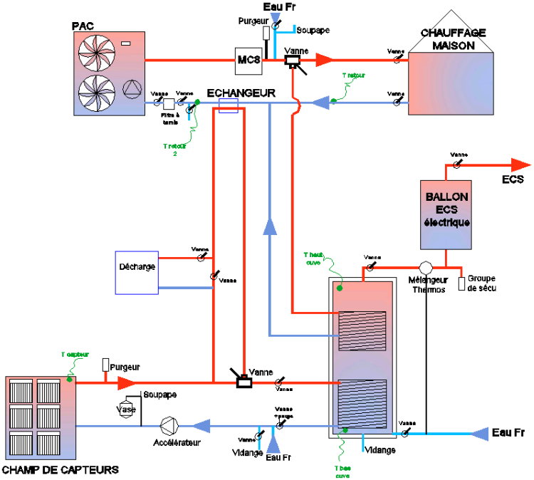

nouveau schéma:
On peut donc:
-chauffer la maison par la PAC directement
-chauffer le ballon en complément si manque de soleil par la PAC
-ponctionner le trop plein de solaire pour l'envoyer au chauffage en instantané.
Est-ce que ça correspond à ce que tu pensais Vile ?
nouveau schéma:
On peut donc:

petite question, l'échangeur à plaques ne risque-t-il pas de réduire le débit de mon installation ???

bonsoir,
et désolé, je prend beaucoup de retard en ce moment...
bon, pas vraiment de souci avec un échangeur a plaque,
si il est bien protégé, il ne risque rien, et surtout pas de réduire le débit de l'installation.il est toujours préférable, comme sur une pac d'ailleurs, de mettre avant l'échangeur, un pot anti boue, et un filtre a tamis .( ceinture et bretelle ) .
j'utilise au boulot des échangeurs a plaque de 30kw, d'une taille inférieur a celui que tu proposais, et il passe a l'aise 5m3/h dedans, avec 1 bar de perte, mais c'est 5000L/H tout de meme. donc pas vraiment d'inquiétude pour moi.
quand au schéma c'est exactement ce que je pensais
on reconnais les gens qu'on des outils approprié .
A++
A++

Je reviens dessus car après avoir refait le côté solaire de l'installation; avec le ballon d'échange etc ... il me reste à raccorder le serpentin du haut avec mon réseau chauffage. Il faut d'alleurs que je le fasse avant la saison de chauffe.
Ma question est la suivante:
-vaut il mieux mettre le BEC en parallèle comme sur le schéma de la page précédente; ou ne serait-il pas mieux de le mettre en série (toujours sur le départ chaux) ???
