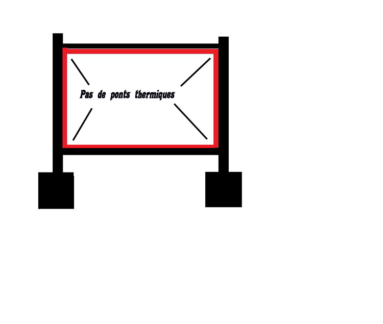

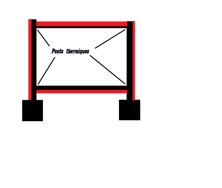

Attention, l’isolation par l’extérieur n’est pas toujours la meilleure solution et dans ce cas précis ce n’est pas le meilleur choix.( Orel insiste bien sur le budget :evil:)
L’isolation par l’extérieur ne s’impose pas du tout du point de vue thermique et financier pour les villas neuves de Plain pied (mais plutôt pour des villas avec étages ou dans la rénovation lorsque cela est possible).
Il est préférable d’opter pour la solution par l’intérieur qui a un meilleur rapport qualité/prix.
Sur un plan strictement thermique en isolant par l'extérieur :
Les ponts thermiques entre les murs extérieurs et les dalles.
Les ponts thermiques des appuis de fenêtres
ne peuvent être traités correctement (même avec des rupteurs) et restent importants.
Sur un plan financier:
Le coût au m² est supérieur à celui d'une isolation par l'intérieur.
Deux dessins sommaires pour expliquer:
Isolation par l'extérieur:
Isolation par l'intérieur:
