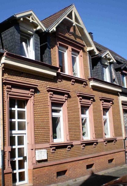

Je vous présente une petite étude réalisée sur cette maison de ville.
Plafond sous-sol en voûte cintrée :
- U avant travaux d'isolation étanchéité : 0,713 W/(m2K),
- U après travaux d'isolation étanchéité : 0,166 W/(m2K).
Soit U divisé par 4,3
Mur extérieur, côté rue :
- U avant travaux d'isolation étanchéité : 1,340 W/(m2K),
- U après travaux d'isolation étanchéité : 0,423 W/(m2K).
Soit U divisé par 3,17
Lucarnes de toit :
- U avant travaux d'isolation étanchéité : 0,731 W/(m2K),
- U après travaux d'isolation étanchéité : 0,180 W/(m2K).
Soit U divisé par 4,1
Fenêtres côté rue :
- U avant travaux d'isolation étanchéité : 2,890 W/(m2K),
- U après travaux d'isolation étanchéité : 1,680 W/(m2K).
Soit U divisé par 1,72
Mur extérieur, côté cour :
- U avant travaux d'isolation étanchéité : 1,299 W/(m2K),
- U après travaux d'isolation étanchéité : 0,128 W/(m2K).
Soit U divisé par 10,15 !!!
Fenêtres, côté cour :
- U après travaux d'isolation étanchéité : 0,970 W/(m2K).
Soit U divisé par 2,98
Plancher sur combles :
- U avant travaux d'isolation étanchéité : 0,756 W/(m2K),
- U après travaux d'isolation étanchéité : 0,184 W/(m2K).
Soit U divisé par 4,11
Toiture :
- U avant travaux d'isolation étanchéité : 0,720 W/(m2K),
- U après travaux d'isolation étanchéité : 0,358 W/(m2K).
Soit U divisé par 2
Cela ce traduit par un besoin en énergie primaire par an :
- Avant réhabilitation : 251,0 kWh/(m²a),
- Après réhabilitation : 29,6 kWh/(m²a).
Soit une facture énergétique divisée par 8,5 !:lol:

Quelque chose m'échappe un peu dans cette étude de rénovation thermique...
Les déperditions totales d'une maison sont proportionnelles à la somme des déperditions des parois (plus le renouvellement d'air, mais laissons cela de côté pour le moment); dans l'exemple donné, l'amélioration moyenne des parois est d'environ 4; or, on se retrouve avec un gain total de près de 9...
A quoi est du ce miracle? travaux sur l'étanchéité à l'air? changement d'énergie? autre? En tout état de cause, il faudrait que l'on m'explique un peu plus...
Merci d'avance...

bardal a écrit :.. proportionnelles à la somme des déperditions des parois..
deperd= Somme(U * Surf)
ça veut dire que la surface des murs côté cour (gain U de 10) est >>> %aux autres surfaces
je me trompe?
un plombard ignare et pas un frigolo rigolo
bardal
Messages : 139
Enregistré le : dim. déc. 30, 2007 8:20 pm
Localisation : centre
Re: Documentations techniques
Message par bardal »
Dans ce cas de figure, cela voudrait dire que la surface des mûrs côté cour est plus de 10 fois supérieure à la surface cumulée de toutes les autres parois... C'est peu crédible, et me laisse un peu rêveur pour ce qui est de la géométrie des volumes...
