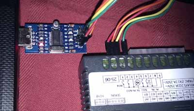

je n'arrive toujours pas a dialoguer avec la régul j'ai une interface pl2303
je n'ai apparemment pas de réponse dans Modbus Request Pro
quand je shunt Rx et Tx j'ai l'écho de l'envoi.... l'interface doit donc marcher.
h26 = 1 - H44 = 0 - H45 = 1
PHRT ==> ELIWELL ECH210BDT - Code Product : MW320250
voila ce que je fais :
j'envoi cette instruction : 01 03 08 00 00 01 86 6A
01 => H44*16 + H45
03 => Fontion Lecture
0800 => Adresse 2048
0001 => Longueur
866A => CRC16

Fred28 c'est pas possible d'avoir du 9.8V !
L'USB ne sort que du 5V et si tu alimente vraiment ta regul en 9.8V tu risque de la faire fumer
Donc je pense pas que tu mesure les bons points.
Le 9.8V semble plutot etre la sortie du MAX232....
Si tu click sur "open com" et mesure en meme temps tu devrais voir le 9.8V descendre à -9.8V si tu multimetre est assez rapide (ca m'etonnerais)

je connais pas le convertisseur à base de prolific 2303(pas de datasheet trouvés) mais il semblerai que celui-ci soit un adaptateur usb-rs232;
ce qui veut dire que le niveau logique des signaux out soit +/-11v alors que l'ech travaille en logique TTL 0< v < 5v
je répète ,je connais pas cet adaptateur, mais il me semble pas adapté avec le montage vu sur jpeg de fred28
si tu utilises port usb il faut adaptateur usb/ttl
si tu utilises port rs232 il faut adaptateur rs232/ttl (ce que fait max232 ou autre)

Oui tu as raison Bubus, j'avais oublié de poser LA question !!!
Ton adaptateur fait bien du l'USB/UART 5V?
(ca n'a pas l'air d'etre le cas puisque tu mersure 9.8V)
il te faut un cable comme ca :
TTL-232R-5V ou TTL-232R-5V-AJ ou dans le genre !
http://www.ftdichip.com/Products/Cables ... Serial.htm
Ou mettre le schéma du max232 apres ton USB/RS232
