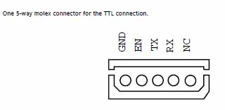

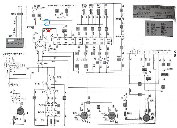

- Messages : 83
Bonsoir a tous,
J'ai enfin finis de passer mon cable pour pouvoir sortir la RS232 de mon ECH210B vers mon PC. Mais j'ai un probleme, car dans ma PAC Airwell AG8RCV, la masse et la terre de l'ECH210B sont differente
La masse de la RS de mon PC et a la terre, ca je n'y peut rien...
Mais dans le cablage de ma PAC, la terre est reliee sur le 12Vac en entrée de l'ECH210
Si je branche la masse de la DB9 a la masse du connecteur serie de l'ECH210,
je fait un court-circuit entre GND de l'ECH210B et 12Vac
Avec le schema de ma pac ca sera plus claire :
Comment est-ce cable chez vous?
J'ai pas trouver une doc de cablage de Pac alors je sais pas trop!
Pourquoi Airwell a relie le 12Vac a la terre??
Merci de votre aide

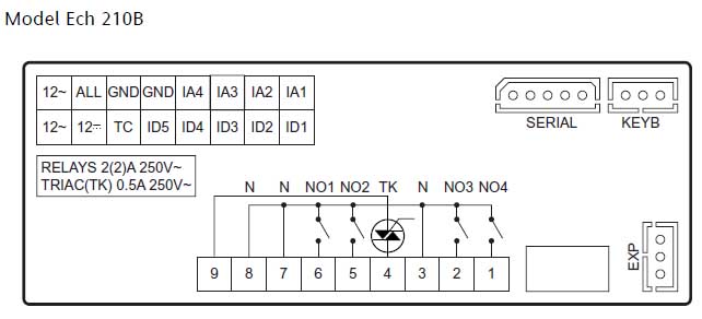

- Messages : 83
Yan32, j'avais bien compris.
Justement le GND du connecteur serial est relié au GND du connecteur d'alim et IO (haut a gauche)
Donc si je branche la masse de ma RS232 (qui est a la terre) avec la masse GND du connecteur serial, je fais un court circuit entre 12Vac (qui sur ma PAC est reliee a la terre) et le GND.
De plus j'ai mesurer avec un multimetre entre la pin GND et la terre, et je vois 7.5Vac...
- Messages : 90
Le 12vac est pris comme référence des tensions dans l'installation mais le gnd dans le régulateur reste le point de référence de toutes les tensions dans le régulateur donc si tu connectes un appareil au régulateur il faut connecter les références de chacun ensemble. Pas de risque que tu fasses de cc sauf si tu branches directement le gnd du régulateur au 12v du régulateur ce n'est pas le cas avec ta liaison vers le pc.
Yan32
Yan32
- Messages : 83
Un dessin vos mieux que de long discourt :
j'ai regardé un peut comment ete fait l'ECH a l'interieur...
Donc pour moi c'est sur je fait un CC.
Ma question est est-ce sur vos PAC le 12Vac de l'alim de l'ECH210 est reliee a la terre,
car ce n'est pas le cas dans les schema de cablage dans les doc microtech, invensys...
Est-ce que je peut debrancher la Terre du 12Vac et la relier au GND de l'ECH210?
