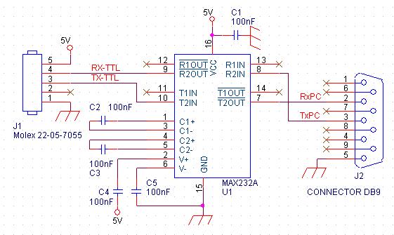

J'ai fait un adaptateur RS232/TTL, je ferai le schéma correspondant.

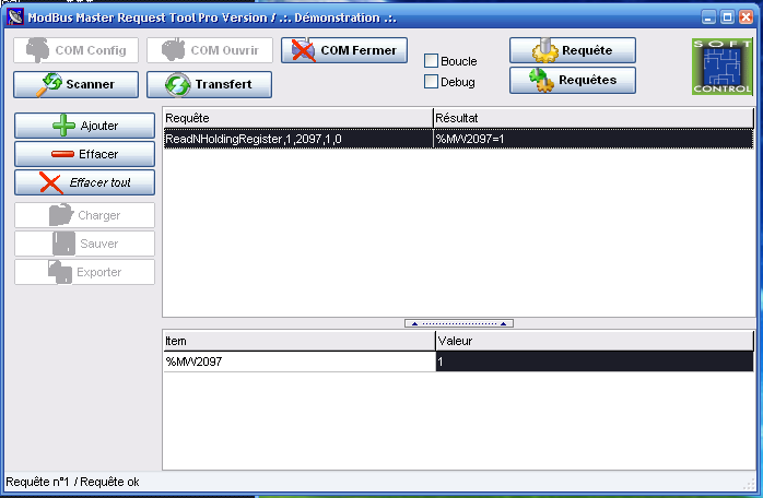

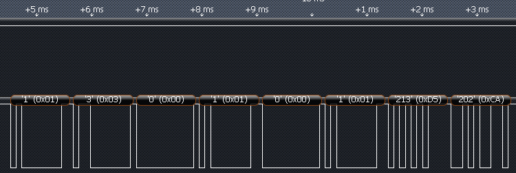

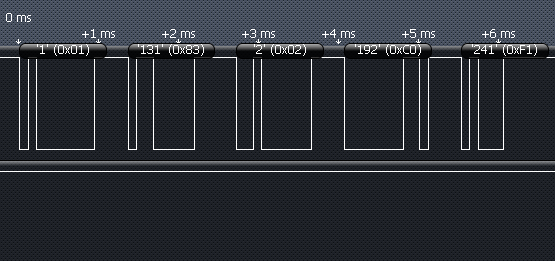

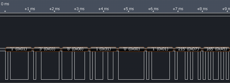

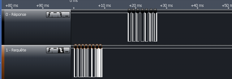

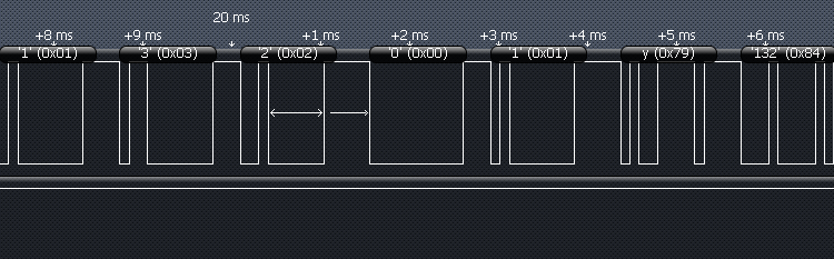

Les traces suivantes sont faites avec ModbusRequestPro (version série et non IP).
Scan de l'adresse 1 :
Requête
Réponse
Lecture du mot de passe sur Amzair (et modifié à 1, plus pratique !)
Requête
Réponse
J'ai séparé requête et réponse, car la limitation à 750px ne permettrait pas la lecture

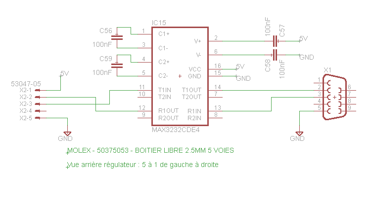

- Messages : 3353
j'avais saisi le schéma, mais pas eu le temps de le mettre ! C'est normalement le même que celui donné plus haut. J'ai acheté les connecteurs chez Farnell.
Selon la référence utilisée pour l'interface 232, les condensateurs peuvent être 100nF ou 1uF, à vérifier avant câblage.
Ne pas tenir compte de la référence juste au dessus du symbole X2. La numérotation serait conforme au repérage Molex, mais il suffit de respecter le commentaire en dessous.

Merci a HD31 pour le schéma, je vais me lancer ce WE...
