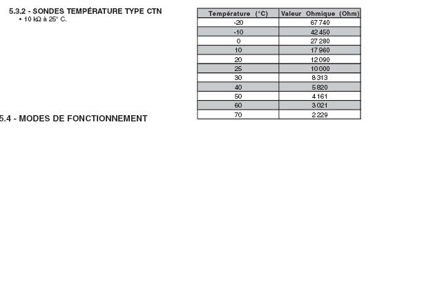

J'ai trouvé ca sur une doc d'une autre pac :
5.3.2 - SONDES TEMPÉRATURE TYPE CTN 10kohms à 25°C.
Température (°C) Valeur Ohmique (Ohm)
-20 67 740
-10 42 450
0 27 280
10 17 960
20 12 090
25 10 000
30 8 313
40 5 820
50 4 161
60 3 021
70 2 229
Ca me donne ce qu'il me faut , mais je sais pas ou trouver ca !!!
Des idées???
-20 67 740
-10 42 450
0 27 280
10 17 960
20 12 090
25 10 000
30 8 313
40 5 820
50 4 161
60 3 021
70 2 229
Des idées???

Super CMickael,
c'est exactement ce que je cherchais
En fait la il fait vraiment froid pour bricoler dehors,
la sonde acutelle passe dans les entraille de la bete! (chez airwell c'est pas des pro du cablage )
Donc ma pensée est la suivante : si ca coute 5€ je laisse celle interne...
Si j'ai un probleme => je remet l'ancienne (indisponibilité du chauffage court)
Si je change ma PAC => je remet l'ancienne (et je laisse ma sonde au nord)
(ma PAC va sur sa dixieme année, alors je me fait pas trop d'illusion...)

Sinon j'ai trouver la sonde :
http://fr.mouser.com/ProductDetail/Semi ... a4Kj4ZMIaD
2.5€
Merci CMickael!
