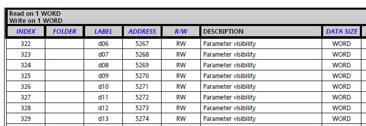

je rajoute une question... j'ai vu qu'il etait possible de faire apparaitre ts les parametres par le code 258 ... mais ou faut il le mettre (une adresse d'ecriture serait bien)

- Messages : 90
Pour rendre visible des paramètres il faut écrire au adresses 5xxx la valeur 3 pour visible directement sans pss ou 258 pour visibilité après avoir donné le pss voir page 10/19 dur doc1 à l'adresse ci-dessous
http://www.chaleurterre.com/forum/viewtopic.php?t=13516
exemple d'adresses pour les params dégivrage.

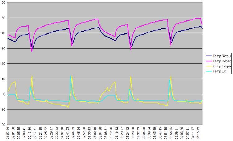

Bubus j'ai tous lu ce qui concerne le dégivrage mais je souhaite comme je l'ai dit bien comprendre et surtout ne pas faire d’ânerie.
j'ai donc fais de relevé cette nuit avec dégivrage d'origine pour avoir vos commentaires.
un commentaire : la temp ext varie énormément... pendant le dégivrage ok mais pour le reste des que les ventilos ce mette en marche il y a apparemment une baisse qu'en pensé vous?

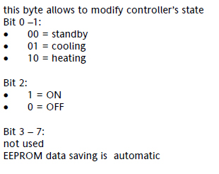

- Messages : 90
Bonjour fred28
D'après la doc :
Il faut lire seulement 1 bit pour chaque mode ex pour le mode froid tu mets 1 sur le bit 0 de l'adresse 1188 il faut par conséquent mettre 0 sur le bit 1 pour ne pas avoir de conflit entre mode chaud et mode froid.
De même pour stand-by bit 2 de la même adresse mis à 1 pour ON.

pas de réponse de Fred28 à la demande de Yan32 ??
à la vue de cette doc (synthèse Technibel)http://www.chaleurterre.net/Documentati ... _V3_FR.pdf
il semble y avoir incohérence entre cliché précédent de Yan32(extrait doc générale ECH210BDT) et les labels STBHC et OFFON du lien ci-dessus
donc essais à faire
mais en aucun cas utiliser adresse 1189 qui donne état de la commande des relais de sortie
en résumé, le mode h/c/stdb (se lit) s'écrit sur les 2 premiers bits poids faible de 1188 et le mode arrêt/marche (se lit) s'écrit sur le 3ième bit poids faible de 1188 si j'ai tout compris !
on (peut lire aussi) lit l état du mode en 1124,4 et 1124,5

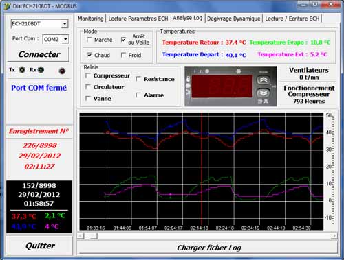

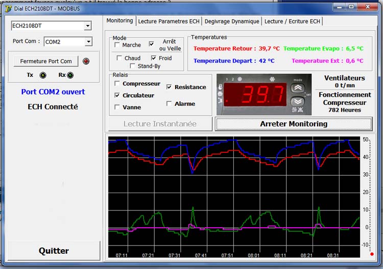

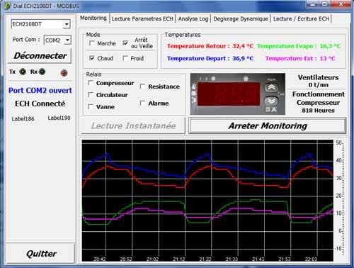

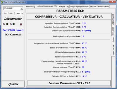

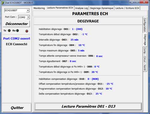

le soft avance ...... voici quelques capture d’écran:
Ecran principal monitoring avec création d'un fichier log
Lecture des paramètres de configuration
Lecture des paramètres de dégivrage
Lecture paramètres Compresseur-Circulateur-Ventilateur
Lecture des logs réalisés
1 ou deux testeur pourraient m'aider a fiabilisé le fonctionnement.
pour le moment le soft est réalisé pour les technibels (ECH210BDT)

- juju
- Messages : 1713
- Localisation : Vaucluse 84
Je suis ce post avec beaucoup d'intérêt.
Je n'ai rien dit jusqu'à présent, mais je ne peut plus tenir: une merveille ton soft.
Je ne me sent pas assez calé pour faire le bêta testeur (je ne connais que le basic ).... mais j'avoue que quand ce sera au point je me mettrais a tes genoux pour obtenir ton soft, n'oublie pas le tuto, surtout celui de la liaison qui semble le plus comporter de pièges
encore bravo
