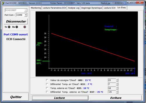

je sais pas si Jobarjo utilise un boitier Aquaset mais même sans cette option il est possible d' arrêter le circulateur et avoir une régulation en "loi d' H2O" ; pour cela il faut:
Il est vrai qu'avoir une solution autonome sans besoin d'informatique externe est plus fiable et mieux pour la revente.1)déplacer sonde Tp1(retour eau) dans ballon (attention à bien choisir emplacement)
on peut ss pb rallonger la connectique( ce n'est qu'une CTN) et on peut corriger avec un offset sur sonde si trop de décalage sur T° lue sur ECH % T° réelle dans zone ballon
2)modifier sur ECH P01=1 (au lieu de 0) cf doc p26/76
ainsi la pac régulera sur un retour H2O "représentatif" et le circulateur du primaire sera dépendant du comp (avec temporisation sur les 2 fronts ) .
ça implique aussi que le circul du secondaire (réseau chauffage) soit en marche permanente , sinon la T° retour H2O ne sera pas "représentative" et adieu la régulation en " loi d'eau"! mais il reste possibilité régul sur ambiance avec pilotage Modbus puisqu'il y a maintenant des spécialistes!!

0x602 etait bien la valeur (en hexa) lue a l'adresse decimale 1188Fred28, si j'ai bien compris tu cherches à lire l'adresse décimale 1188, tu fait une lecture à l'adresse "hexa" 0x602 or c'est plutot 0x4a4 qu'il faut lire.
mode heat, en attente d'atteindre la consigne basse.Dans quel état était ta machine on off heat dégivrage??
