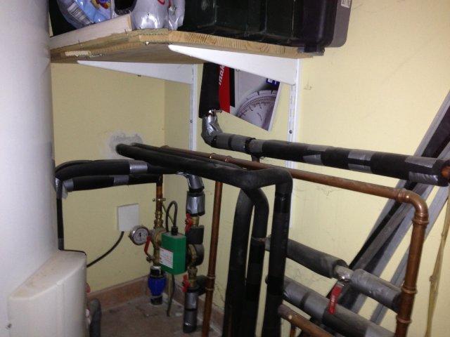

Décris-nous le circuit hydraulique : il est constitué d'abord du condenseur PAC, le circulateur interne PAC , le ballon électrique du MC10 monté à l'arrière de la PAC.
Qu'y a-t-il d'autre :
- seulement le minimum : le filtre à tamis et vannes + groupe de sécurité + vase d'expansion de 12l ou 18l , vanne et clapet anti-retour d'alimentation eau de ville , purgeurs automatiques , tuyaux de liaison en cuivre de 30/32 ou 26/28 ou autre PER de diamètre? , une paire ou 2 paires de nourrices.
- module optionnel M2ZP ( 2 zones plancher RDC et 1ier Ă©tage)
- ballon de mélange de 500 litres et 2ieme circulateur

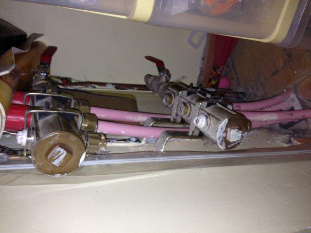

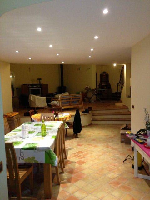

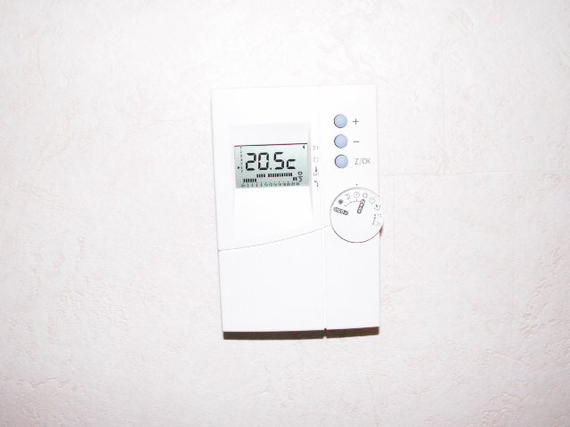

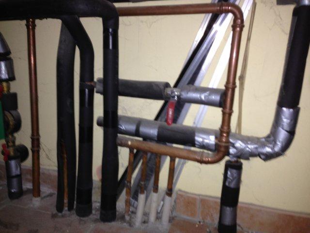

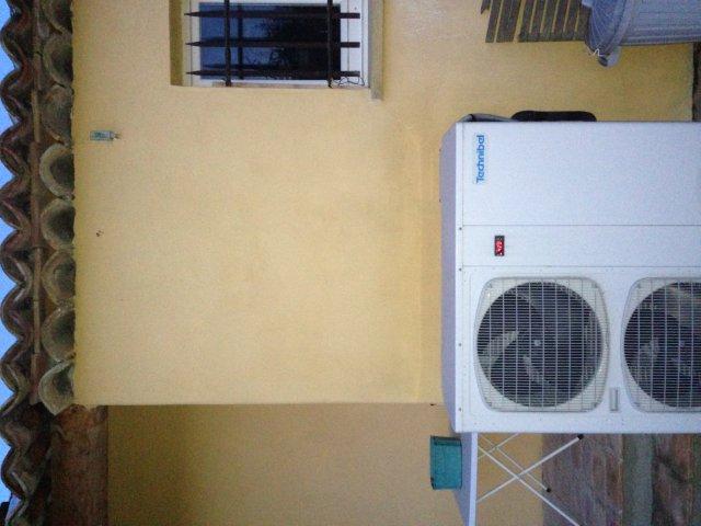

Vous trouverez les photos complémentaires demandées de mon installation :

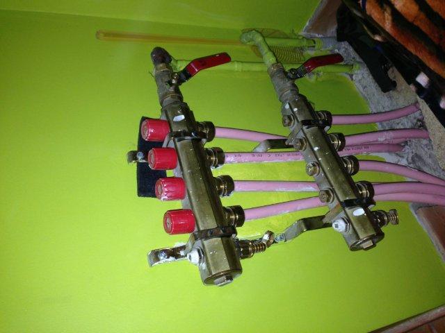

Photo de la zone dans mon garage avec le ballon électrique (chauffe-eau électrique non reliée à la PAC) et les 2 tuyaux de boucle d'eau connectés à la PAC :
Ces tuyaux se trouvent juste derrière la PAC que vous avez dans le mail précédent.
Les tuyaux de la PAC sont les 2 gros qui sortent du mur et calfeutrés et qui rerentrent dans le sol. Les autres tuyaux de cuivre (calfeutrés ou pas) concernent l'eau chaude sanitaire.
Je n'ai pas de ballon de mélange. A priori tout rentre directement dans le plancher.
Le circulateur que vous voyez sur la première photo concerne le ballon d'eau chaude et pas la PAC.

Sonde extérieure (en haut à droite de la PAC). La PAC est orientée côté Nord :
Sonde intérieure (je suppose dans le module MC 10) : au fond de mon salon/salle à manger regarder au fond à droite dans le prolongement des escaliers (à gauche du meuble d'angle). Vous voyez aussi sur cette photo le poele à bois :
Nourrice 1 au RDC ( cuisine) :
Nourrice 2 au rdc Chambres du RDC :
Nourrice 3 :
Nourrice 4 : je ne l'ai pas pris en photo mais elle règle le salon/séjour.
Toute la boucle est en cuivre, rien en PER. Pour moi il n'y a pas de problème avec le plancher car il fait chaud chez nous, le problème est uniquement un problème de conso électrique excessive.

Messagepar Popeye68 » Jeu Jan 17, 2013 6:25 pm
Un détail m'a choqué en regardant les photos, mais je me trompe peut-être. Rassurez-moi : le diamètre de la conduite d'alimentation des nourrices est bien supérieur à celui des départs du PCBT ? Pouvez vous nous donner les dimensions svp?
Effectivement vous pouvez avoir chaud dans la maison vu les kWh consommés, mais cela ne veut pas dire que l'installation fonctionne dans des conditions optimales avec un coût d'exploitation correct (ce qui n'est manifestement pas le cas vu la présence de ce sujet).

Messagepar jld82 » Jeu Jan 17, 2013 8:23 pm
C'est vrai que la photo avec 4 départ PER n'est alimenté que par un bien petit tuyau, mais si ça chauffe pourquoi pas.
Toutefois le débit nominal de ta PAC PHR17 de 2,8m3/h doit être respecté (gare aux défauts H.T. erreur E01) sinon il te faudra un ballon de mélange d'au moins 300l et un deuxième circulateur qui te permettra de mettre h20=4 (circulateur PAC arrêté lors d'un standby).

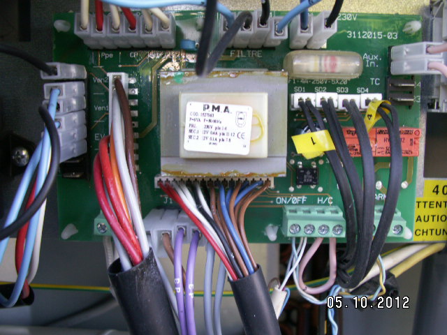

Vérifier aussi que la PAC donne bien son maximum qui doit être supérieur de 2°C par rapport à p30 : pour le vérifier tu peux forcer son fonctionnement en mettant un strap entre 1 et 2 (ON/OFF connecteur vert pomme en bas voir photo) sur la platine interne de la PAC. Elle doit couper vers 36 ou 37° si SET/HEAT en toujours à 35°C.
Il faut démonter le panneau de la PAC , profite-en pour relever la vitesse du circulateur et indique-là nous.
Enlever le strap et remonter le panneau.
Ici une photo de la platine interne de la PAC: strap sur ON/OFF pour forçage

2. Strap entre 1 et 2. C'est les 2 premières vis à gauche du connecteur. J'enlève les fils qui sont branchés sur les 2 vis et je mets un strap entre ces 2 vis comme tu l'as fait avec le fil rose ?
3. Si SET/HEAT est toujours à 35°C. Cela correspond à quel paramètre SET/HEAT ?
4. OĂą est le circulateur ?
Est ce que tu penses que le mauvais paramétrage peut expliquer le fait que je n'avais pas de régulation ? La température que j'avais dans la maison était bien plus élevée que celle que je programmais. Quand je programmais la température à 17°C nous avions une température réelle de 20°C.
Tu dis que tu préfères le mode confort/heat peux tu me dire pourquoi ? Je pensais qu'en programmant cela permettait notamment de baisser la t° la nuit, même s'il doit avoir une inertie
Bonne soirée
Pascal
pascal13109
Messages: 24
Inscription: Sam Jan 05, 2013 6:54 pm
Localisation: Simiane-Collongue
Messagepar jld82 » Mar Jan 22, 2013 10:40 am
Réponse 1: sans toucher quoique se soit c'est le régulateur k60d063z (sa loi d'eau, sa T° ambiante de consigne et mesurée, ...) qui ferme un relais à contact sec sur lequel est branché le câble qui arrive en 1 et 2 sur le connecteur vert pomme (ON/OFF). Il en résulte un mode MARCHE (compresseur actif, voyant chauffage sur l'écran de l'ECH allumé) et un mode STANDBY (compresseur arrêté , voyants chauffage et refroidissement clignote si h20=7 ou si h20=4 arrêt circulateur et SEULEMENT le point décimal clignote).
Mesurer le temps MARCHE et le temps STANDBY (ou MARCHE et durée entre 2 démarrages du compresseur)
Réponse 2 : OUI , tu peux enlever (et les isoler avec un domino) ou laisser les fils qui arrivent du régulateur et brancher le strap entre 1 et 2
Réponse 3 : SET/HEAT est un réglage immédiat et non pas un paramètre installateur avec password. Tu peux donc le vérifier et éventuellement régler à sur maximum 35°.
Sur la PAC réguleteur ECH210BDT : appuie simultané bref sur UP (double chevron haut) et DOWN (double chevron bas) , SET s'affiche , recommence, HEA s'affiche , recommence , la valeur 35 s'affiche, utiliser UP pour la mettre à son maximum . Pour remonter les menus appuyer LONGEMENT (5secondes)
Réponse 4 : dans la PAC , il faut démonter 3 vis pour déposer le panneau vertical à droite du régulateur ECH210BDT puis le soulever légèrement pour le décrocher , tu vois le circulateur au beau milieu de la foret de tubes et de fils , tu vois aussi le carte que je t'ai mise en photo.
Dernière question : c'est la loi d'eau du k60 qui prévaut sur la T° ambiante de consigne , si elle est mal réglée tu n'arrivera pas à la faire baisser.
J'utilise le mode Confort/HEAT sur le bouton rotatif car je considère que baisser la T° ambiante la nuit ne fait pas beaucoup d'économies; si tu as le tarif de nuit tu n'utilise pas les KWH de nuit et tu vas utiliser les KWH jour pour remonter ta T° ambiante.
Meilleur confort sans dépenser plus!
De plus une PAC est calculée au plus juste et par temps froid elle n'a quasiment plus de réserve et a perdu de la puissance, lorsque tu es à la limite de ne plus fournir suffisamment de puissance tu as perdu un temps précieux de fonctionnement , je resultat est que tu vas utiliser l'appoint direct électrique.
Ce n'est pas une chaudière FOD ou GAZ qui ont souvent une puissance double de ce qui est nécessaire remontant ainsi facilement la T° (même coût de jour comme de nuit).
A+ :wink:
